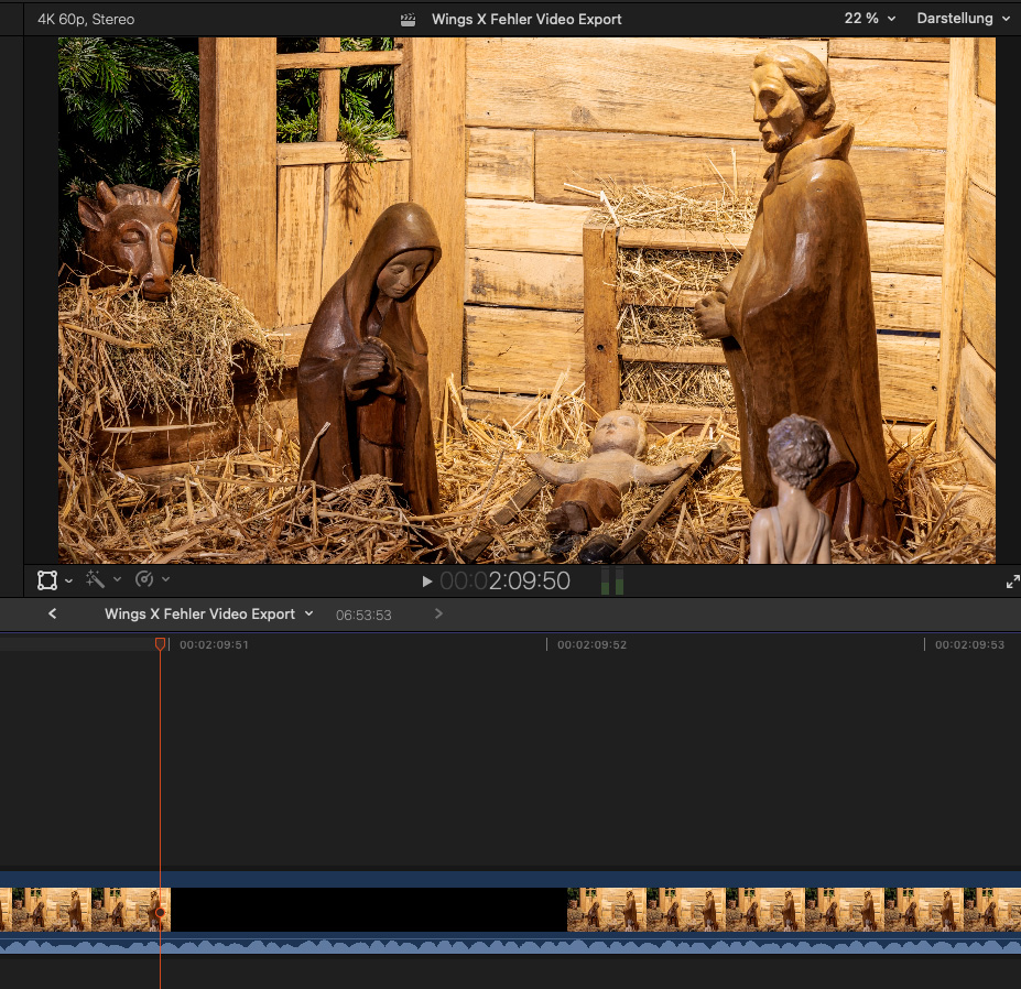

ich habe in der Zwischenzeit von drei weiteren Kurzpräsentationen (jeweils so 5 bis 10 Minuten Dauer; Genau für diese benötige ich exportierte Videos zur Weitergabe!) als H.264 4K Videos generiert.
Alle drei .mp4 Dateien liefen fehlerfrei.
So ist die Präsentation, die den Fehler verursacht wohl ein Sonderfall.
Deshalb solltest Du bitte deine Arbeitskraft - solange nicht mehrere andere auch entsprechende Fehler melden - auf die Weiterentwicklung richten und (noch) nicht tief in die Fehlersuche einsteigen.
PS Ich habe das erzeugte Video In Final Cut Pro geladen. Der Aussetzer ist genau ein Frame groß. Trotzdem sieht man das. Der Ton läuft sauber weiter.
