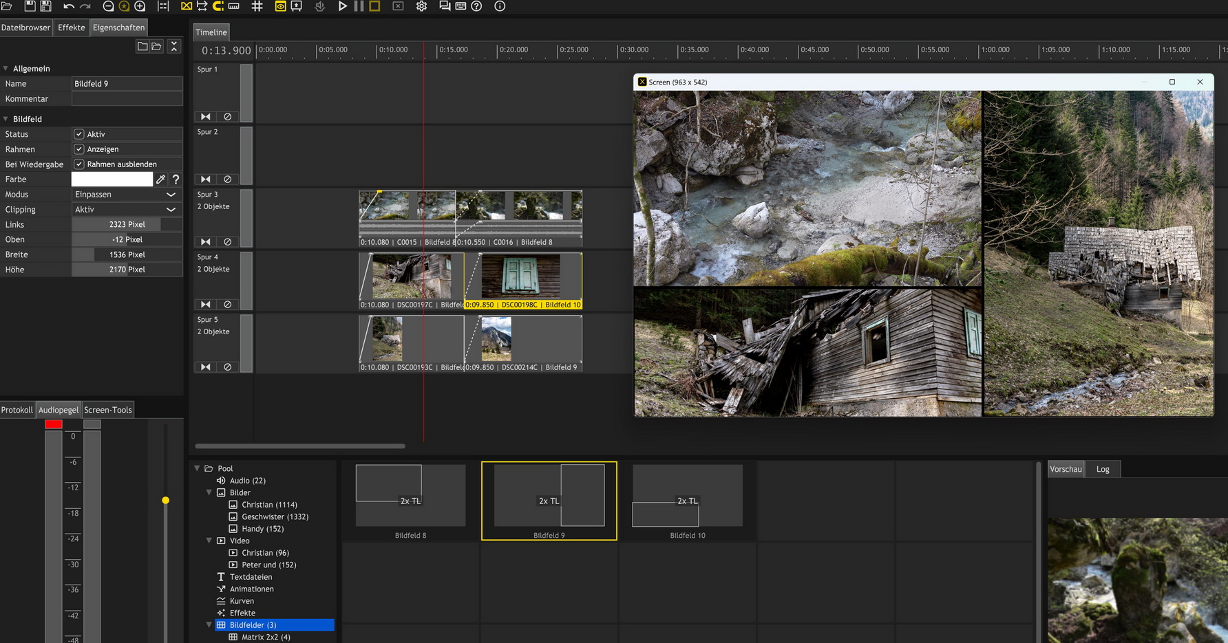

ich habe seit einem Monat Wings X, Habe aber davor schon mit jeder Version ab Wings 4 gearbeitet.
Ich würde gerne auf meinen Screen drei Bildfelder mit 8 Pixel Abstand gestalten.
Eines für Video eines für ein Bild Hochformat und eines für eine Bildausschnitt.
Habe ich soweit gemacht, wenn ich aber bei den Bildern oder Video die Position ändere, oder hineinzoome, werden mir die angrenzenden Bild/Videobilder überlappt.
Wenn ich ein Bildfeld-Matrix gestalte funktioniert das ja super. Die Bilder bleiben im einzelnen Bildfeld und der Rand bleibt schwarz.
Unter Eigenschaften der Bildfelder habe ich immer die selben Einstellungen.
Was könnte ich da noch machen ?
Zum leichteren Verständnis würde ich ja gerne einen Screenshot einfügen, nur da habe ich keine Ahnung. Wird auch nicht wirklich erklärt. Schade !
Vielleicht genügt ja auch der Text.

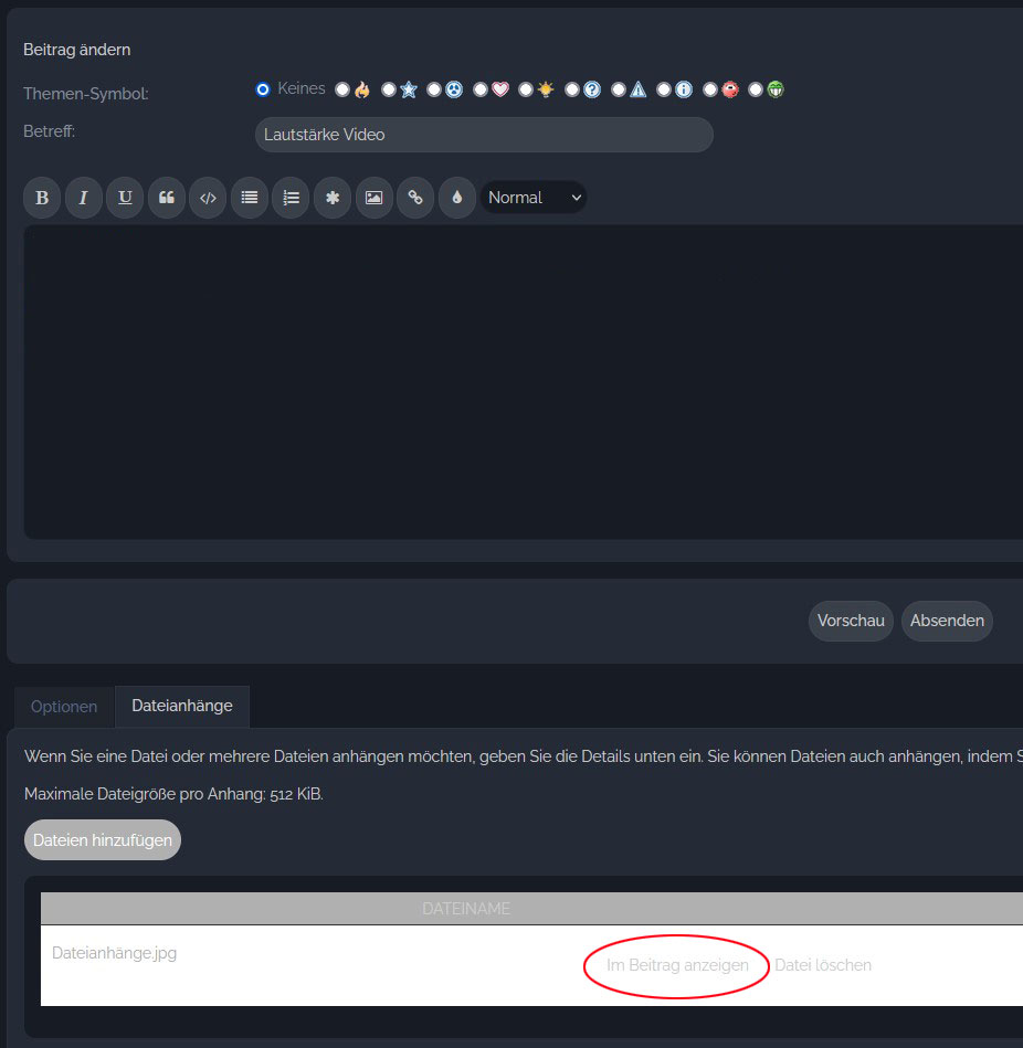

Was ein Screenshot ist weißt DU. Im folgenden Screenshot siehts Du im unteren Teil einen Reiter Dateianhänge.
Auf diesen klickst Du und gibst die Datei an welche Du anhängen möchtest. Dann mußt Du noch das rot eingekreiste Feld anklicken damit die Datei angezeigt wird.
Nicht ganz selbsterklärend. Ich hoffe das hilft Dir.

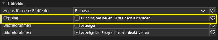

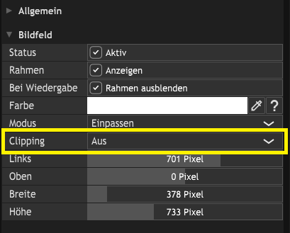

bei den Eigenschaften des Bildfelds soll die Option 'Clipping' eingeschaltet werden.
Bei den Optionen kannst du bestimmem ob diese Option für neue Bildfelder standardmäßig ein- oder ausgeschaltet ist.
Bildfeldeigenschaften:
Bildfeldclipping Wings X.png (17.08 KiB) 2914 mal betrachtet
Optionen:
Bildfeldclipping 2 Wings X.png (15.12 KiB) 2914 mal betrachtet

Anbei der Screenshot,
der ja eh super leicht geht. Ich habe oben bei Bild einfügen gedrückt.
Da war ich dann etwas sprachlos.
Also das geht jetzt, Danke Franz !
Die Bildfelder funktionieren auch, Wird das aktive Clipping gewesen sein.
Danke für die schnellen Infos.
