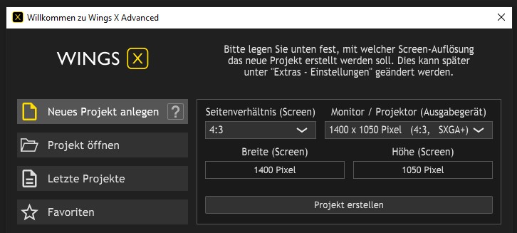

Lieber Markus ,
anbei die Eingabewerte beim Erstellen
Wenn Du beimm Erstellen 16 : 9 und bei der Ausgabe 1920 x 1080 eingibst hast Du nirgends einen schwarzen Rand .

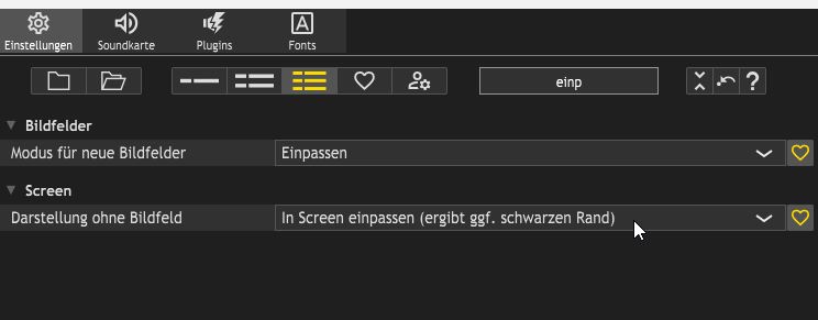

Ich denke das hier ein Video (meistens macht da nur ein 16:9 Sinn) gefordert ist. Ich würde also einen 16:9 Screen anlegen und dann die Screen Einstellung "einpassen" auswählen. Dann entsteht automatisch links und rechts ein schwarzer Balken. Ein exportiertes Video ist aber dann im 16:9 Format.
