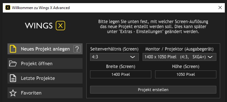

anbei die Eingabewerte beim Erstellen
Screenshot 4 zu 3.jpg (50.6 KiB) 3581 mal betrachtet
Wenn Du beimm Erstellen 16 : 9 und bei der Ausgabe 1920 x 1080 eingibst hast Du nirgends einen schwarzen Rand .

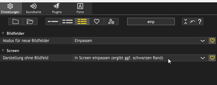

Ich denke das hier ein Video (meistens macht da nur ein 16:9 Sinn) gefordert ist. Ich würde also einen 16:9 Screen anlegen und dann die Screen Einstellung "einpassen" auswählen. Dann entsteht automatisch links und rechts ein schwarzer Balken. Ein exportiertes Video ist aber dann im 16:9 Format.

Bei der ersten Variante - ich stelle 4:3 ein, 1400x1050 und die selben Werte beim Export - erhalte ich immer noch oben und unten einen schwarzen Balken.
Bei der zweiten Variante ist mein Problem, dass zunächst alle Bilder ganz richtig dargestellt werden - mit Balken links und rechts wie gewünscht.
Aber ich will auch in Bilder hineinzoomen bzw. die Position verändern - und dann ist der 4:3-Effekt weg - da wird dann auf 16:9 aufgezoomt.

Ok, dann empfehle ich zusätzlich zur Methode 2 ein 4:3 Bildfeld. Wie sowas funktioniert einfach dem entsprechenden Tutorial entnehmen. Diese kann man bequem über das „?“ in Wings X erreichen.
