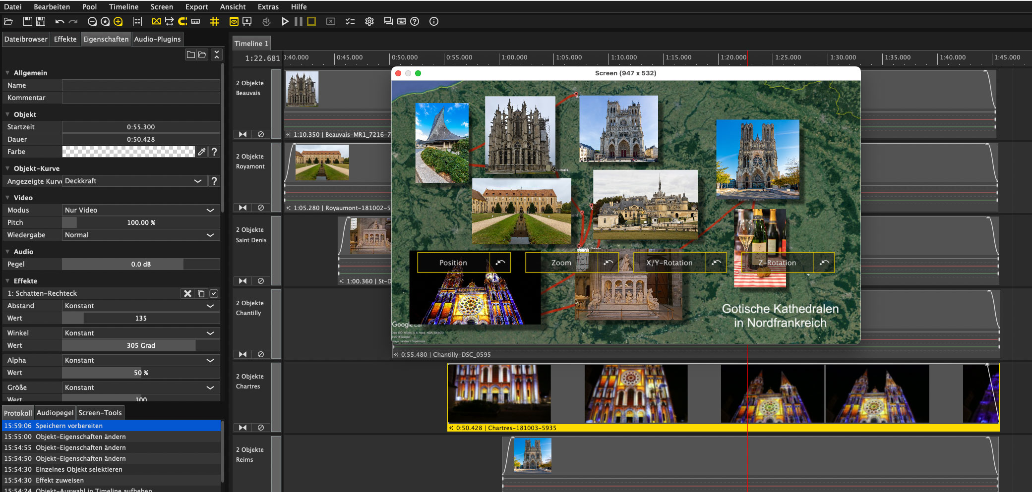

ich habe auf einer Landkarte via Bildfelder mehrere Bilder verteilt.
Diesen möchte ich jetzt einen Schatten Effekt zuweisen. Alles so gut.
Aufgefallen ist mir, dass der Schatten bei einem Bild beim Winkel von 45 Grad unten rechts ist. Beim Video muss er 300 bzw. 305 Grad sein.
Könnte man das vereinheitlichen? Wäre schön.
vielen Dank für Deinen Hinweis! :-) Das ist mir noch nie aufgefallen, aber ich kann es hier reproduzieren. Ich werde mir das demnächst einmal genauer anschauen. Es ist ja zum Glück nur ein Schönheitsfehler. :-)
