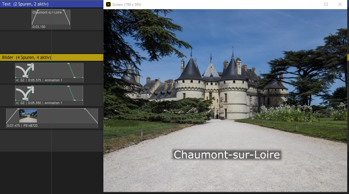

Wie schon oben angemerkt, das Vor und Zurück in der Animation eröffnet komplett neue Möglichkeiten. Ich wollte ein Banner als Texthintergrund auffahren, den Text einblenden/ausblenden und dann das Textbanner wieder zurückfahren. Klappt alles hervorragend, bloß: Die Linienstärke der Animation ist auf 20 Promille beschränkt. Damit kann ich allerdings die Schrifthöhe nicht abdecken. Ich habe dann die Animation doppelt übereinander verwendet, aber da kann man immer den Spalt zwischen den beiden erkennen. Kann man die Linienstärke der Animation größer als 20 Promille einstellen? Wäre wirklich super, da sich mit der Animation viel mehr Dinge, z.B. im graphischen Bereich, realisieren lassen als Routen...
Zur Veranschaulichung folgender Screenshot:
Text mit Banner.jpg (367.51 KiB) 8671 mal betrachtet

Zur Animationslinie: Natürlich kann ich die maximale Linienstärke vergrößern. Allerdings hat das je nach Anlage der Route sehr unschöne Effekte, daher möchte ich die maximale Linienstärke nicht unnötig groß machen. Welche Linienstärke würde denn für Euch ausreichen?

Bei besonders dicken "Linien" denke ich nicht an die Anlage einer Route, sondern das sind dann wirklich spezielle graphische Anwendungen. Und da will man gerade solche Effekte erzielen, die Du oben als "unschön" bezeichnest. Also mir könnten sie nicht dick genug sein... ;).
Ich denke mal, dass man schnell merkt, wenn eine Routenlinie zu breit ist, und kann das dann ja einfach korrigieren.
Im obigen Screenshot habe ich zwei Linien mit maximaler Stärke (20‰) übereinander gelegt, die dann gerade mal so diesen Titel abdecken. 50‰ wären hier durchaus angesagt.
Außerdem hätte eine großzügig ausgelegte maximale Linienstärke keine Auswirkungen auf das Routendesign, da man ja nach wie vor beliebig dünne Linien einstellen kann.

Hallo Jürgen, hallo Christoph,
ich habe das jetzt nochmal ausprobiert und festgestellt, dass sich die Linienstärke nicht so einfach per Zoom verbreitern lässt. Beim Zoomen verschiebt sich nämlich die komplette Animation, eine genaue Platzierung ist unmöglich.
Christoph, um auf Deine Frage
zu antworten: Also mir würden die bereits in meinem vorigen Beitrag genannten 50‰ ausreichen :) .
Guten Abend Gerhard,
vielen Dank für die Info! Ich werde das in die nächste Version so einbauen. :-)

Das stimmt,
(Gerhard: ich habe das jetzt nochmal ausprobiert und festgestellt, dass sich die Linienstärke nicht so einfach per Zoom verbreitern lässt. Beim Zoomen verschiebt sich nämlich die komplette Animation, eine genaue Platzierung ist unmöglich.)
aber nach dem Zoomen und der Längenanpassung
funktioniert die exakte Positionierung mittels ISE .
