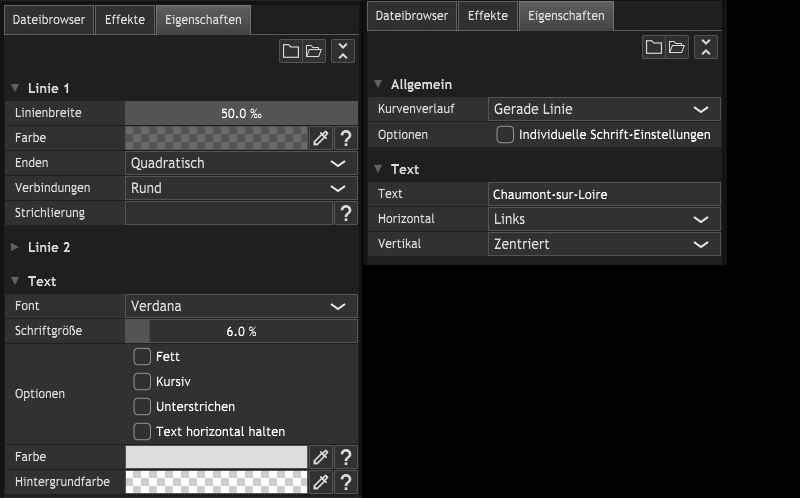

Nach dem Platzieren der Animation in der Timeline wird die Animationslinie editiert:
  • Als Erstes wird eine horizontale Linie (mit der Breite von 50 ‰) erzeugt. Diese Linie stellt das Hintergrundbanner für den Text dar. Für eine exakte Horizontale kann man eine Hilfslinie verwenden.
  • Dann wird der Text eingetragen. Dazu selektiert man den zweiten (rechten) Knotenpunkt und trägt dann in den Eigenschaften den gewünschten Text ein, im Beispiel "Chaumont-sur-Loire".
  • Bei der Textorientierung wird Horizontal Links und Vertikal Zentriert eingestellt.
  • Das Textfeld am Startknotenpunkt bleibt natürlich leer.
  • Abschließend muss noch das linke Ende der Animation an die Textlänge angepasst werden.
Die Einstelluingen in den Eigenschaftenfenstern:

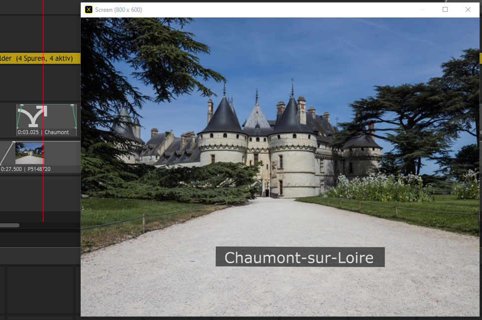

Der fertige Titel sieht dann so aus:

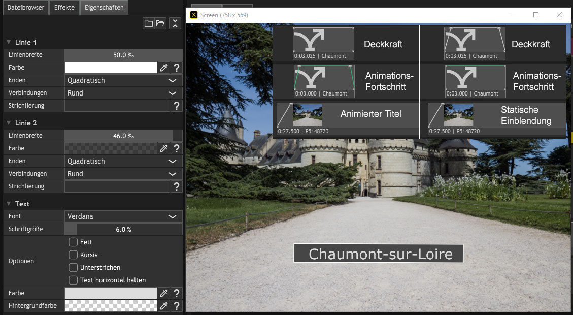

Wenn man in der Animation die zweite Linie verwendet, lässt sich das Banner mit einem Rahmen versehen. Die passenden Einstellungen und das Ergebnis zeigt nachfolgender Screenshot:
(Leider kann man in einen Beitrag nur drei Dateianhänge (Screenshots) einfügen. Daher habe ich die zum weiter unten gehörigen Screenshots für die Deckkraft- und Fortschritts-Kurven gleich hier noch platziert.)
Man kann diesen Titel nun auf zwei Arten darstellen:
  1. Animiert
    Dazu stellt man die Kurven für Deckkraft und Animations-Fortschritt entsprechend ein:
    • Die Deckkraft ohne Ein- und Ausblendzeit,
    • den Fortschritt mit jeweils gewünschter Vorwärts- und Rückwärtsgeschwindigkeit.
      (Hinweis: Im Screenshot ist wegen der Veranschaulichung der beiden Kurven die Animation zweimal übereinander dargestellt!)
    Das Ganze läuft nun so ab:
    • Zuerst wird das Banner von links nach rechts aufgezogen.
    • Die (automatische) Texteinblendung erfolgt erst dann, wenn die Animation den Ziel-Knotenpunkt erreicht, d.h. das Banner vollständig aufgezogen ist.
    • Nach der Standzeit wird der Text (automatisch) ausgeblendet, und dann erst das Banner wieder zurückgezogen.
  2. Statische Einblendung
    In diesem Fall wird
    • die Deckkraft mit Ein- und Ausblendzeit versehen,
    • die Fortschritts-Kurve wird von Anfang bis Ende komplett auf 100% eingestellt.
    Man erhält somit also eine ganz normale Ein- und Ausblendung des Titels inklusive Hintergrundbanner.
(Die zugehörigen Screenshots sind in obiges Bild mit eingefügt.)
