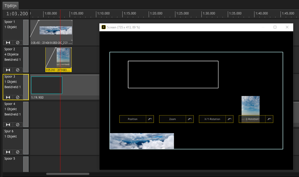

Wenn ich ein Hilfslinienobjekt auf eine Spur verwende, die ein BIldfeld zugeordnet wurde, dann funktionieren die Hilfslinien immer nur noch auf Screen-Ebene.
Bilder die das gleche iBildfeld verwenden wo das Hilfslinienobjekt zugewiesen wurde, verhalten sich nach unbekannte und unsichtare Lienien.
In diesem Beispiel rastet das Panoramabild (Ausgabe auf Screen-Ebene) bestens an den Hilfslinien (Spur 3, Bildfeld 1).
Das selektierte BIld, in Bildfeld 1, rastet nur an unbekannte Stellen außerhalb des Bildfeldes (u.A. an der gezeigte Stelle), aber nicht an den Ränder des Screens oder (wie beabsichtigt) an den Ränder des Bildfelds.
Bildfeld und HIlfslinien.png (118.48 KiB) 4981 mal betrachtet

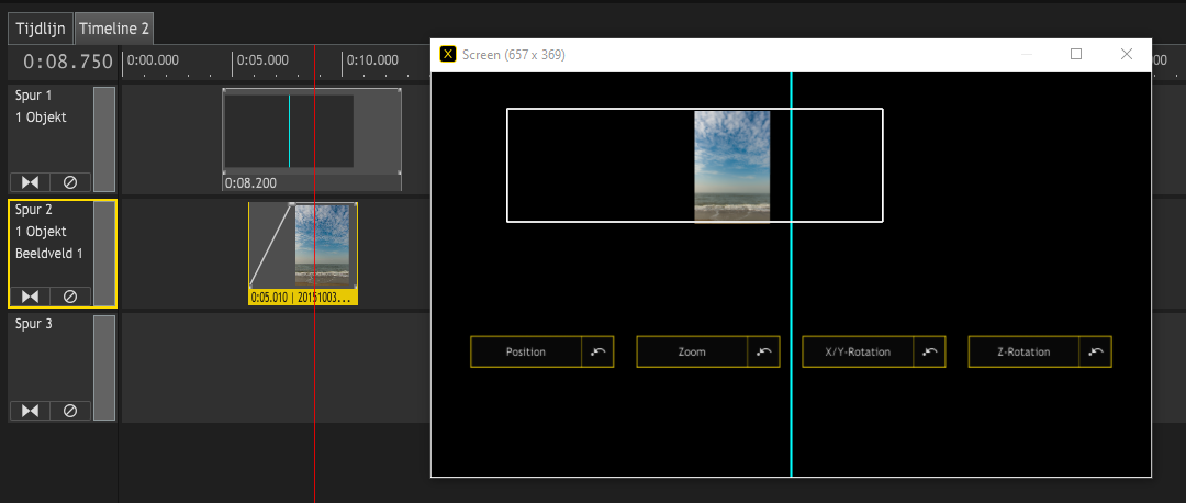

Ja, so sieht es auch aus. Aber in Wings 7 hatten die Hilfslinien auch ihre (Sreeenpositionsbezogenen) Einfluss auf Bilder in Bildfelder. Diese Anwendung funktioniert in Wings X nicht. Wenn eingerastet wird, dann ist das an Positionen die ich nicht mit den Positionen von Hilfslinie, BIldfeld oder Kombination herableiten kann:
Bildfeld und HIlfslinien 2.png (50.83 KiB) 4922 mal betrachtet

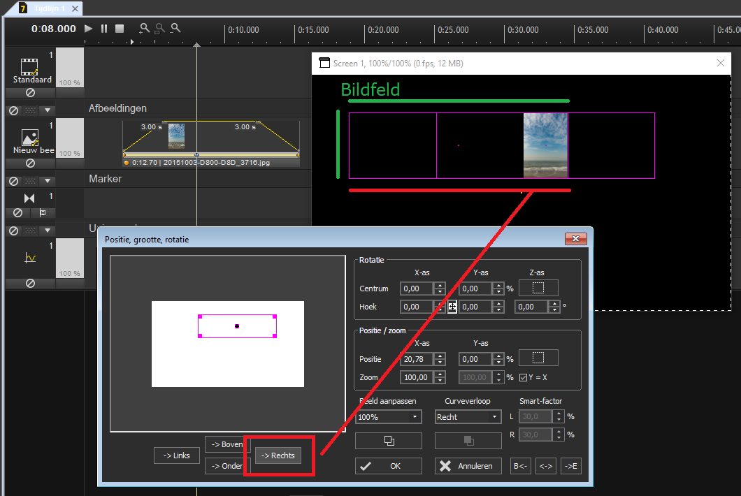

In Wings 7 gab es die Möglichkeit Bilder innerhalb Bildfelde aus zu richten. Dazu hattest Du mal erklärt dass es in Wings X eine bessere Lösung geben wird. Daher hatte ich die Erwartung (Hoffnung?), dass die Hilfslinien auch BIldfeldbezogen angewendet werden könnten.
Bildfeld Wings 7.png (64.98 KiB) 4922 mal betrachtet
Ich bin dabei eine Festivalvorführprogrammierung von Wings 7 auf Wing X um zu arbeiten. Und da wird das rechtsbündig Ausrichten innerhalb eines Bildfelds an mehr als 30 Stellen verwendet. Da wäre jede Form von Unterstützung wünschenswert.
