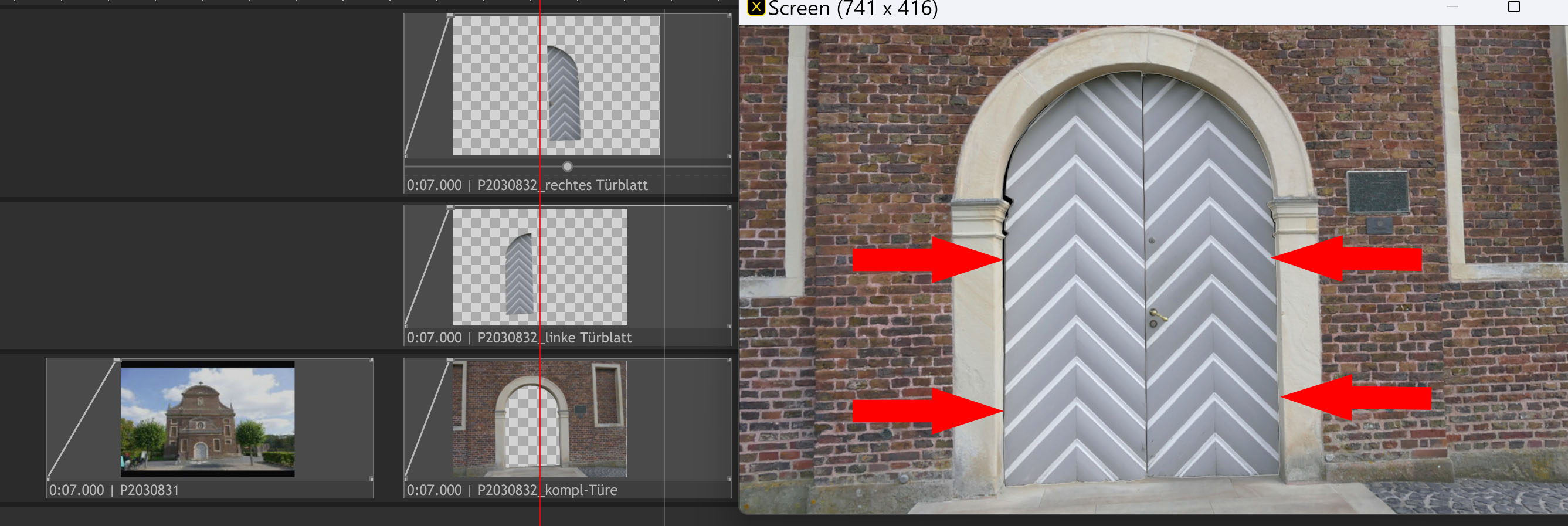

Nun versuche ich schon eine ganze Weile (den ganzen Nachmittag), die beiden Türhälften nach aussen zu öffnen.
Mit Wings 7 hätte ich dies sehr schnell erledigt. (Möchte WINGS X nie mehr missen), die "Drehachse" in diesem Fall ganz nach links oder bei der rechten Türe ganz nach rechts. (Pfeile)
Dann würden die Türen sich mit "Anschlag" in die richtige Richtung bewegen. Beim anschließenden schließen der Türen alles umkehren und fertig!!
Diesen "Trick" habe ich trotz vielen Jahren Wings (seit Version 4) bei WingsX noch nicht geschnallt :( :(
Vielleicht könnt Ihr mir netterweisen die Einstellungen die ich dafür vornehmen muß per Screenshot erklären.

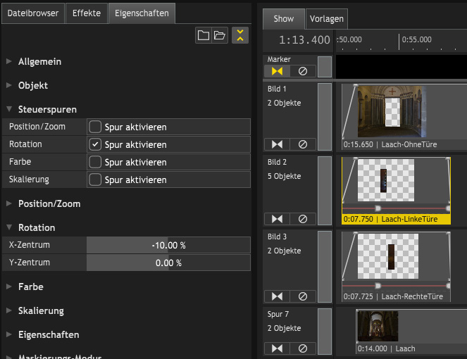

  • Zur Einstellung der Drehachsen der Türen selektierst Du jeweils das entsprechende Bildobjekt und gibst unter Rotation bei X-Zentrum die entsprechenden Werte ein.
  • Ich nenne jetzt nur mal so "Hausnummern": Bei der rechten Türe musst Du die Drehachse direkt auf den rechten Rand der Türe legen, das könnten z.B. 11% sein, bei der linken Tür muss die Drehachse auf dem linken Rand der Türe liegen, z.B. -10%
  • Anschließend aktivierst Du in beiden Türbildern in den Eigenschaften unter der Rubrik Steuerspuren die Rotationsspur.

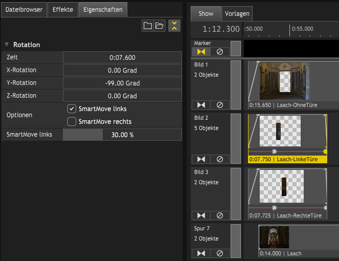

    • und am Ende einen zweiten mit Y-Rotaion "-90" bzw. "90"
    • ACHTUNG: Da die jeweiligen Drehpunkte außerhalb der Mitte liegen, weichen die Werte natürlich stark vom "idealen" 90 grd-Winkel ab. (da können sich Werte von z.B. "-99" bzw. "102" ergeben)
Ich habe das vor einiger Zeit mit der Eingangstür von Kloster Maria Laach gemacht. Die Türen gehen bei mir allerdings nach innen auf. Ich habe Dir trotzdem mal zwei Screenshots eingestellt.
Der erste zeigt die Einstellungen des Bildobjekts der linken Türe (Steuerspur und Rotationszentrum):
Der zweite Screenshot zeigt die Eigenschaften des zweiten Knotenpunkts der Rotationsspur:
