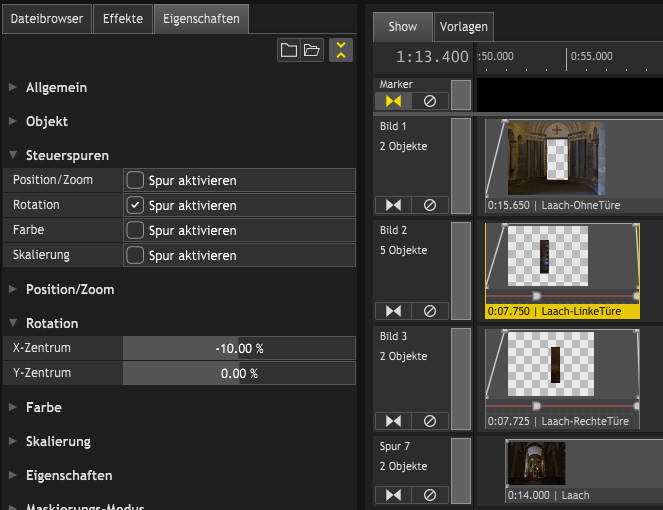

Der erste zeigt die Einstellungen des Bildobjekts der linken Türe (Steuerspur und Rotationszentrum):

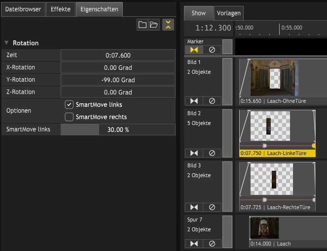

Der zweite Screenshot zeigt die Eigenschaften des zweiten Knotenpunkts der Rotationsspur:
