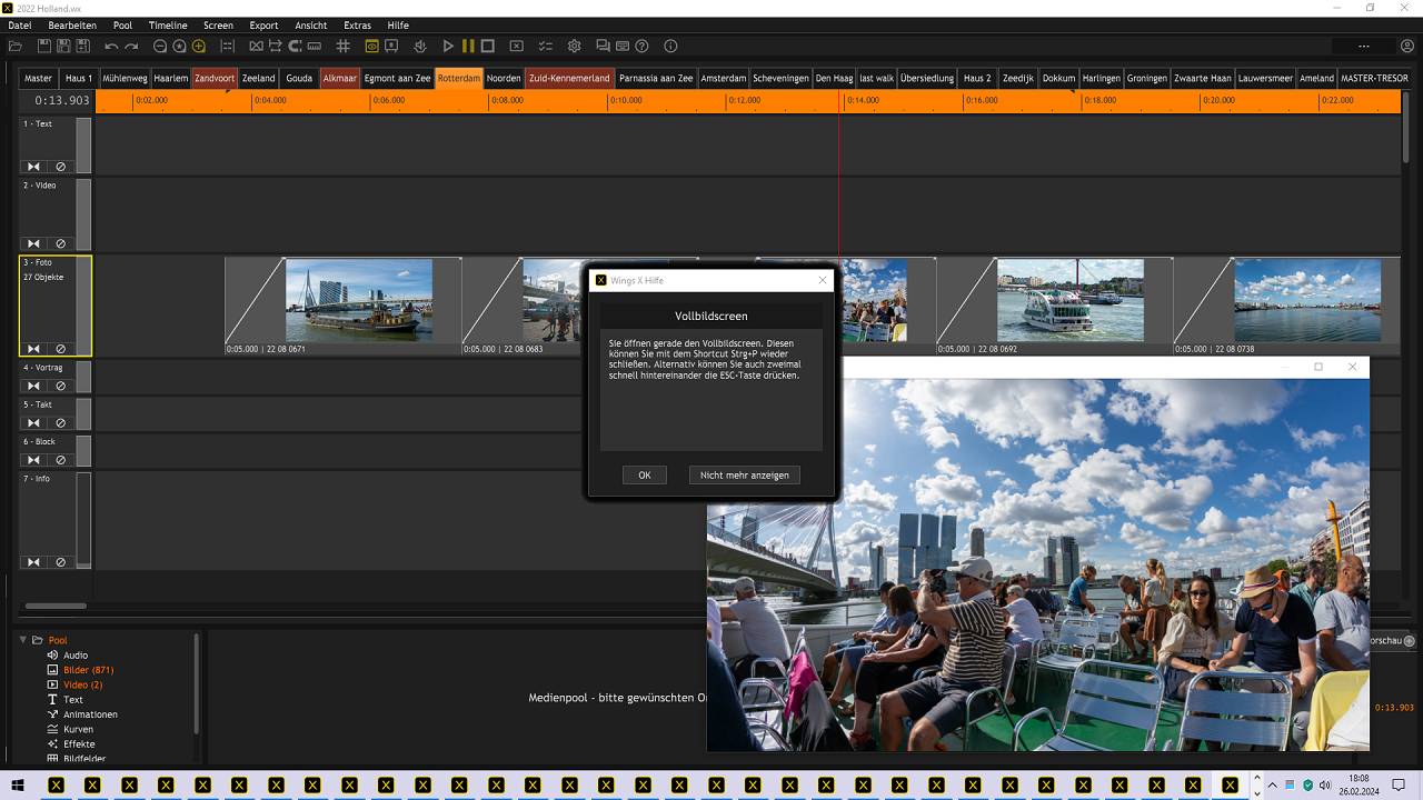

Wings X läuft bei mir klaglos, solange ich nicht auf Fullscreen gehe.
Bei Strg + P hängt sich Wings X seit kurzem zuverlässig komplett auf,
Es öffnet sich ein Fenster mit dem Hinweis "Vollbildscreen"
und auf der unteren Leiste geht es dann rund.
Da kann ich bei meinem Rechner nur noch den Stecker ziehen.
Bei Strg + Alt + P gibt es interessanterweise kein Problem,
da läuft es stets nach Wunsch - egal welche Schau.
Kennt jemand dieses rätselhafte Verhalten?
Liegt es am Rechner oder an Wings X?

Hast du die Version 2.5.1 installiert? Kannst du den "Nicht mehr Anzeigen" Button klicken? Ich melde mich sonst gerne Morgen!

Hallo Alois,
wenn das erst seit kurzen so ist und vorher alles funktioniert hat, dann hat vielleicht ein Windows-Update Deinen Grafikkarten-Treiber geändert. Ein Klassiker ist, dass die Onboard-Grafik statt der eigentlichen Grafikkarte aktiv ist. Wenn Du den Screen in Wings X öffnest, erscheinen im Log einige Einträge zur genutzten Grafikkarte, mit denen Du das feststellen kannst. Anonsten ist das per Ferndiagnose ohne weitere Infos natürlich kaum zu beurteilen.

Hallo Christoph & Christoph,
danke für eure rasche Antwort - 2.5.1 ist installiert und läuft seit 18.2.24 problemlos.
Auf den "Nicht mehr Anzeigen" Button muß ich mehrere Male klicken, damit er reagiert.
Wenn ich dann noch auf "OK" klicke, wird Wings X geschlossen.
Dieses Phänomen ist binnen weniger Minuten aufgetreten.
Ich habe Wings X geschlossen, und nach ein paar Minuten wiederum geöffnet,
und dann gab es diese Überraschung. Ein Windows-Update war es somit vermutlich eher nicht.

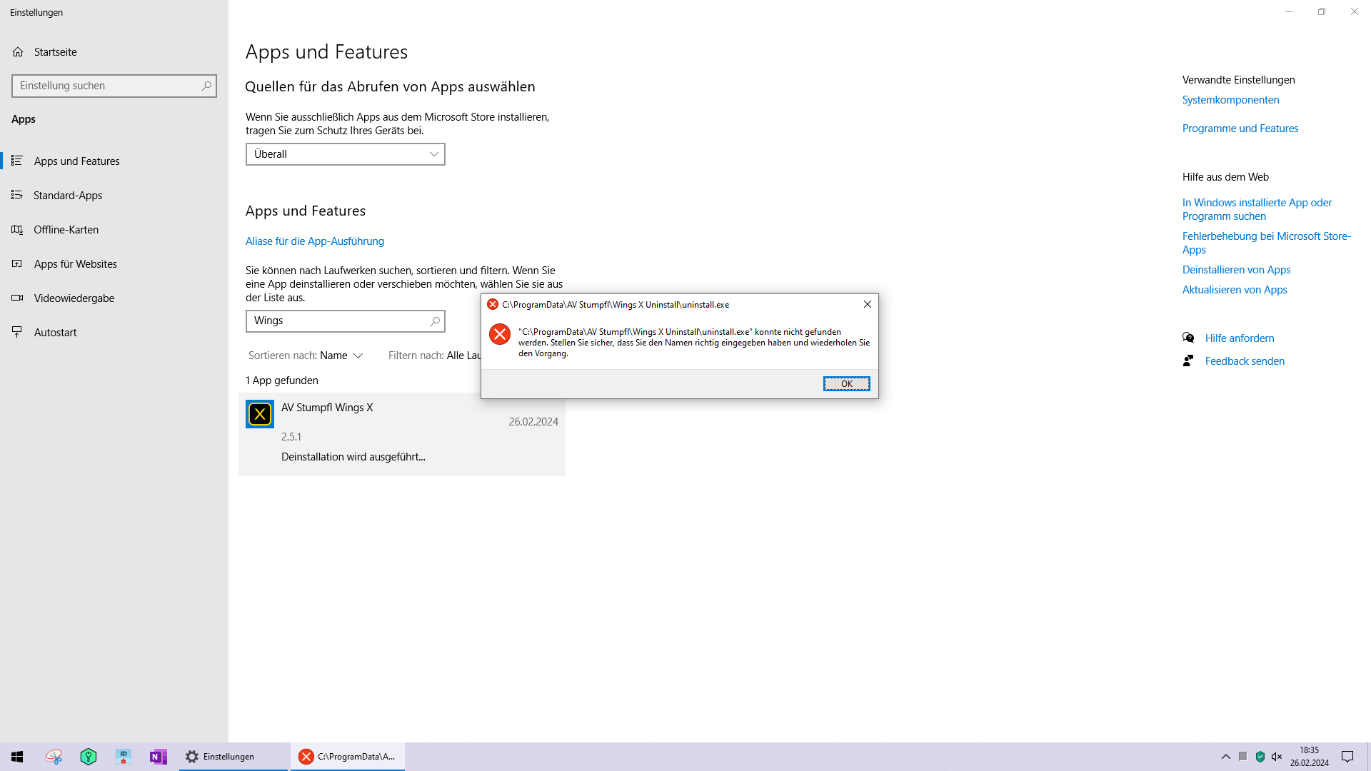

Ich wollte Wings X neu installieren, konnte es jedoch nicht deinstallieren.
Es kam stets der Hinweis, daß die Datei für die Deinstallation nicht gefunden wurde.
Das ist mir absolut unverständlich, da ich hier absolut nichts manipuliert habe.
Danke und einen schönen Abend - Alois

Hallo Alois,
hast Du eine Antivirussoftware installiert? Diese spielen manchmal verrückt und löschen einfach wichtige Dateien. Falls das so ist, kannst Du diese bitte einmal für Wings X und dessen Installation deaktivieren?
Danke für eine kurze Rückmeldung!
Hallo Alois,
danke für Deine schnelle Rückmeldung!
Es ist leider nicht unüblich, dass Antivirensoftware für schwerwiegende Fehlfunktionen sorgt, weil sie einfach kommentarlos wichtige Dateien löscht und/oder Funktionalitäten blockiert. Dieses Problem können wir leider nicht lösen und es obliegt dem Anwender, entsprechende Einstellungen der Antivirensoftware vorzunehmen, so dass Wings X (oder auch jedes andere Programm) in seiner Funktion nicht behindert wird.
