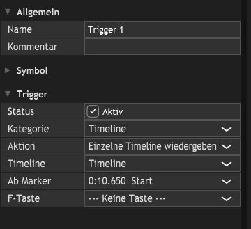

Hallo! Wenn du in eine andere Timeline springen willst musst du diese aktivieren. Im Anhang der Screenshot wie das funktioniert.
Kategorie: Timeline
Aktion: Einzelne Timeline wiedergeben
Timeline: XXX
ab Makrer: XXX
Kategorie: Timeline
Timeline: XXX
ab Makrer: XXX
- 2024-02-27 12_21_18-Wings X - Bearbeitet.jpg (16.9 KiB) 10089 mal betrachtet

Hallo kaleido,
der Trigger "Zu Marker springen" tut genau das, was der Name sagt: Der Locator wird auf die Position des gewünschten Markers gesetzt - nicht mehr und nicht weniger. Dieser Sprung impliziert nicht, dass die Wiedergabe einer Timeline gestartet wird. Zu diesem Zweck gibt es extra Trigger, die auch entsprechend benannt sind (wie eben z.B. der Trigger "Einzelne Timeline wiedergeben"). Wenn man damit noch nicht so vertraut ist, dann ist es eine gute Idee, beim Auswählen der Trigger-Aktion einmal alle verfügbaren Aktionen kurz zu überfliegen, denn dann sticht einem meist die passende Aktion ins Auge.
