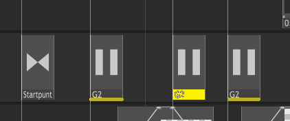

Ich habe mir einige Gedanken zu diesem Thema gemacht. Programme wie Lightroom verwenden auch mehrere Abstufungen beim selektieren von Bilder/Dateien:
- nicht selektiert,
- zuerst selektiert,
- nachträglich selektiert.
Bei Lightroom ist das zuerst selektierte Bild wichtig, weil es die Quelle für das Kopieren von Eigenschaften ist.
In Wings X ist das zuletzt selektierte Objekt wichtig, denn davon werden die Eigenschafen gezeigt/bearbeitet.
Das könnte in Wings X mit zwei Gelbstufen (die auch in der Werkzeugleiste verwendet werden) sichtbar sein (der mittlere Marker zuletzt selektiert):
Selektierung in zwei Stufen.png (5.41 KiB) 3240 mal betrachtet

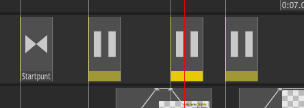

Natürlich ist es notwendig zuerst Objekte zu selektieren, bevor daraus eine Gruppe erstellt werden kann. Nicht selektierte/aktive Gruppen werden, wie jetzt, nur durch "Gnn" markiert. Wenn dann ein Objekt in einer Gruppe selektiert wirdt, gelten dafür die gleichen Farben und Regeln wie für "normale" selektierte Objekte. Alle andere Objecte in der Gruppe können dan eine Art "Markierung Light" bekommen: für den Timeline selektiert (verschieben), für ISE und Eigenschaften synchronisieren nicht:
Gruppe, 1 Objekt selektiert.png (4.43 KiB) 3240 mal betrachtet
Und dann können auch mehrere Objekte (innerhalb oder außerhalb der Gruppe) selektiert sein für ISE und andere Aktionen, ohne dass sofort alle Objekte in de Gruppe auch betroffen sind.
