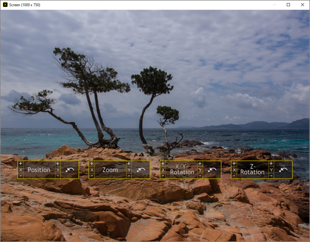

Könnte man solche "Kicker- oder Bugsier"-Buttons nicht in die Startpads bei ISE im Screen integrieren? Jeweils zwei (für +/-) am linken (X-Werte) und zwei am rechten (Y-Werte) Rand?
Ich könnte mir das so vorstellen:
Für die Skalierung gibt es beim ISE übrigens kein eigenes Startpad. Das funktioniert über das Zoom-Startpad mit den Tasten V+Maustaste (vertikales Spreizen) bzw. H+Maustaste (Horizontales Spreizen).
Optimal wäre dann, wenn sich die Schrittweite(n) in den Einstellungen hinterlegen ließen. In Wings 7 wird die Schrittweite z.B. bei Drücken der Strg-Taste vergrößert.
Ich weiß nicht, ob das gefällt oder überhaupt so machbar ist. Was meint Ihr, was meinst Du, Christoph?

vielen Dank für Deine interessanten Gedanken zu diesem Thema! :-) Ich werde das mit Christoph Koch diskutieren und über eine Lösung im Hinblick auf die Änderung von Werten in kleinen Schritten nachdenken.

wir haben das Thema heute schon intern diskutiert und Deine Idee noch etwas weiterentwickelt. Lass Dich mal überraschen! :-)

… auf diese Überraschung freue ich mich auch ganz besonders! Wichtig wäre mir, dass man mit der Maus möglichst im Screen oder in der Nähe davon agieren kann, etwa mit einem frei verschiebbaren Fenster, so ähnlich wie man das in den Adobe-Programmen InDesign oder Photoshop machen kann. Ihr habt da sicher eine gute Idee.

bin auch gespannt. Ich hatte ja schon einmal den Wunsch geäußert die Buttons ( als Gruppe oder einzeln verschieben zu können ( oben unten li re) um ggf ein Verdecken eines Objekt zu vermeiden....
MfG Heinz -Jürgen
