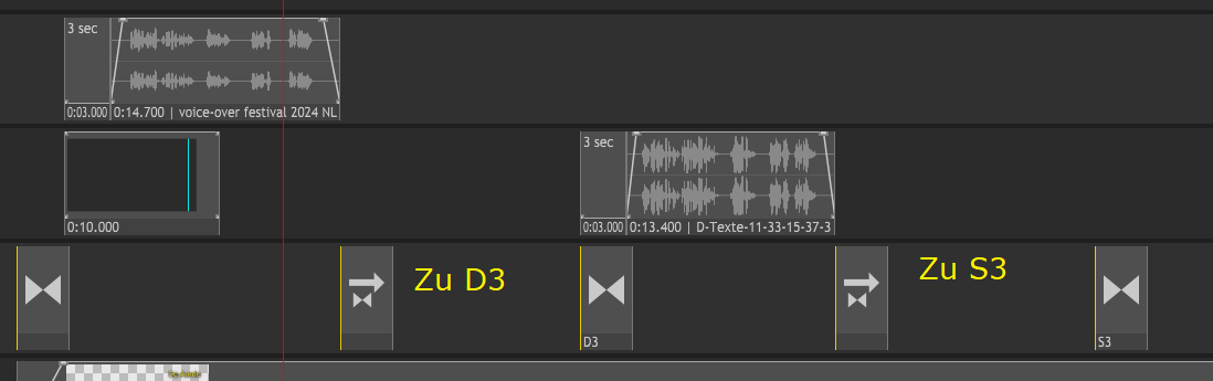

Wenn ich eine Sequenz aus einer Timeline in eine andere Timeline kopiere, und in der Quelle befinden sich sowohl Sprungmarker und die dazugehörige Zielmarker, wird das Ziel der Sprungmarker in der Zieltimeline nicht erkannt. Obwohl es keine ander Positionsmarker mit den gleichen Namen in der Zieltimeline gibt:
Wenn ich diesen Block in einer anderen Timeline kopiere, funktionieren diese Sprungmarker nicht mehr.
Beim Verschieben der Zielmarker innerhalb einer Timeline bleiben Sprung und Ziel synchronisiert, beim Kopieren nicht. Es sieht so aus, als wäre bei der Zielbestimmung der Zeitpunkt des Zielmarkers wichtiger als der Namen, obwohl der Namen m.E. stabiler ist als der Zeitpunkt.
Ergänzung: auch wenn der Zielmarker innerhalb der eigenen Timeline über Schneiden und Einfügen eine neue Position bekommt, ist die Verbindung verbrochen.
Sprungmarker verliert Ziel beim Kopieren
