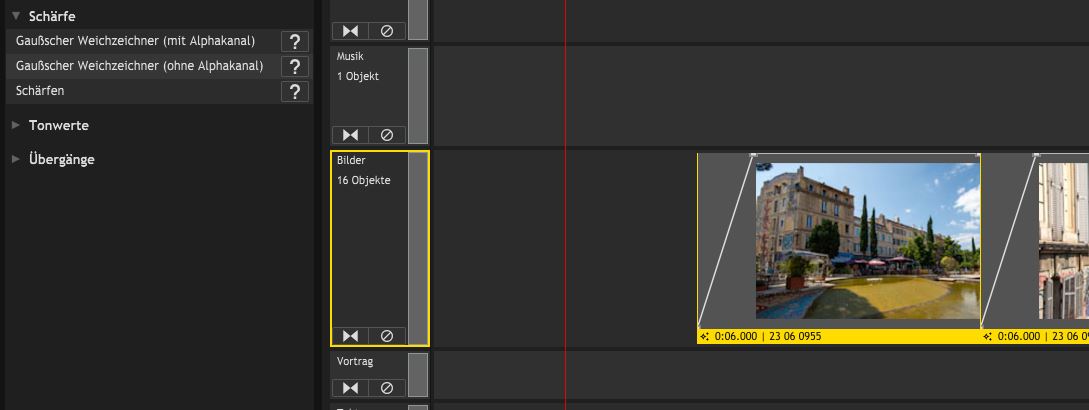

Das Schärfen der Bilder ist in Wings X eine wunderbare Sache - aber nur wenn der Wert für die Schärfung auch eingestellt werden kann.
Bei mir wird seit einigen Tagen die Skala, wo ich den Grad der Schärfe einstellen kann, nicht mehr angezeigt.
Ich kann wohl schärfen, indem ich das Feld "Schärfen" auf die Spur mit den Bildern rüberziehe,
und es erfolgt dann auch eine brauchbare Schärfung, aber das Feld mit den Werten von 1 bis 100 ist verschwunden.
Wie kann ich dieses wiederum herstellen?

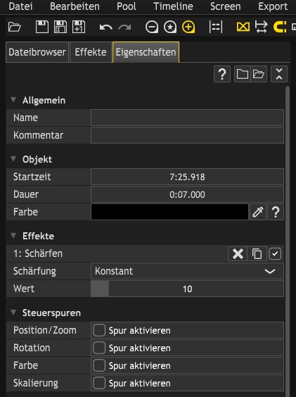

Lieber Alois,
das gesuchte Feld findest Du unter Eigenschaften.

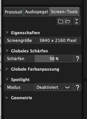

bevor du jedes Bild selber schärfst, hast du natürlich auch in den Optionen ScreenTools die Möglichkeit, global für alle Bilder und Videos zu schärfen.

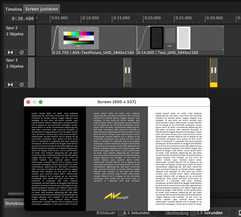

Ich selber habe mir zur "händischen Kalibrierung auf Sicht" eine. eigene Timeline eingefügt, in der zwei von Stumpfl gelieferte Bilder sind, um Beamer und Schärfe vor einer Präsentation in fremder Umgebung zu justieren.

zum Schärfen eine prinzipielle Frage:
wenn ich ein Bild mit zB 10% schärfe, ist die Veränderung im Screen sofort sichtbar.
Das generelle Schärfen in den Screen-Tools mit 10% zeigt beim aktuellen Bild jedoch keine merkbare Veränderung.
Mache ich da was falsch ?

Guten Abend Harald,
Du hast das richtig beobachtet und machst nichts falsch.
Die Schärfung der Screen-Tools hat einen anderen Aussteuerungsbereich als der Effekt "Schärfen". Die 100% der Screen-Tools entsprechen 20% des "Schärfen"-Effekts.

Habe den globalen Schärfegrad auf 50% gestellt und das entspricht tatsächlich den bisherigen 10% Effekt-Schärfe.
