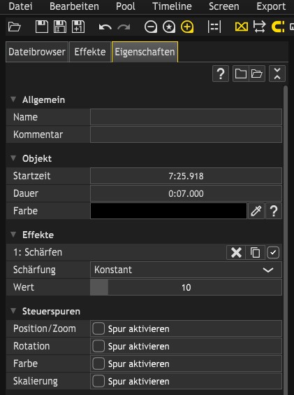

Das Schärfen der Bilder ist in Wings X eine wunderbare Sache - aber nur wenn der Wert für die Schärfung auch eingestellt werden kann.
Bei mir wird seit einigen Tagen die Skala, wo ich den Grad der Schärfe einstellen kann, nicht mehr angezeigt.
Ich kann wohl schärfen, indem ich das Feld "Schärfen" auf die Spur mit den Bildern rüberziehe,
und es erfolgt dann auch eine brauchbare Schärfung, aber das Feld mit den Werten von 1 bis 100 ist verschwunden.
Wie kann ich dieses wiederum herstellen?
Danke fürs Weiterhelfen!
Alois
Re: Schärfen - wie? Einstellung gesucht
Verfasst: 9. Mär 2024, 21:26
Lieber Alois,
das gesuchte Feld findest Du unter Eigenschaften.

bevor du jedes Bild selber schärfst, hast du natürlich auch in den Optionen ScreenTools die Möglichkeit, global für alle Bilder und Videos zu schärfen.
Ich selber habe mir zur "händischen Kalibrierung auf Sicht" eine. eigene Timeline eingefügt, in der zwei von Stumpfl gelieferte Bilder sind, um Beamer und Schärfe vor einer Präsentation in fremder Umgebung zu justieren.
