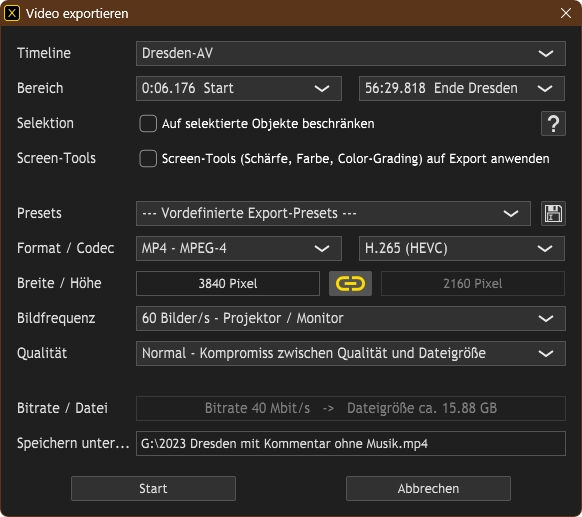

habe ein Projekt fast fertig, Bilder Videos, Musik und gesprochenem Kommentar. Habe das Projekt als Video gerendert und kann es in keinem Player abspielen, weder VLC noch MPC noch Win-Player. Auch beim Reimport in WX wird das Video erst gar nicht angenommen. Ach in DaVinci wird es nicht akzeptiert (beide ohne Fehlermeldungen).
Das Projekt hat 1 Länge von 55min 30 s. Die gerendert Datei hat 1 Größe von 5.464.308 KB, ist also größer als 4 GB, Der Clou ist jedoch, dass WX im Exportfenster angibt, dass die Date sogar 15,88 GB groß werden wird (siehe Anhang).
Vorherige Proberenderungen klappten bei gleicher Länge problemlos. Auch kleinere Teile des Projekts können problemlos gerendert werden.
Ich weiß nicht mehr weiter. Was ist der Grund? Vor allem warum wird die Datei plötzlich so groß?

es ist kaum möglich, per Ferndiagnose und ohne irgendwelche Dateien herauszufinden, warum Dein Video nicht abspielbar ist. Ich würde als nächstes einen anderen Codec (H.264) ausprobieren.
Und zur Diskrepanz zwischen der geschätzten und der tatsächlichen Dateigröße kann ich Dir sagen, dass die Anzeige der geschätzten Dateigröße von der eingestellten Bitrate ausgeht. Wenn der Codec diese Bitrate nicht einhält, ist eine (u.U. auch sehr große) Abweichung die Folge davon. Daran kann Wings X nichts ändern.
