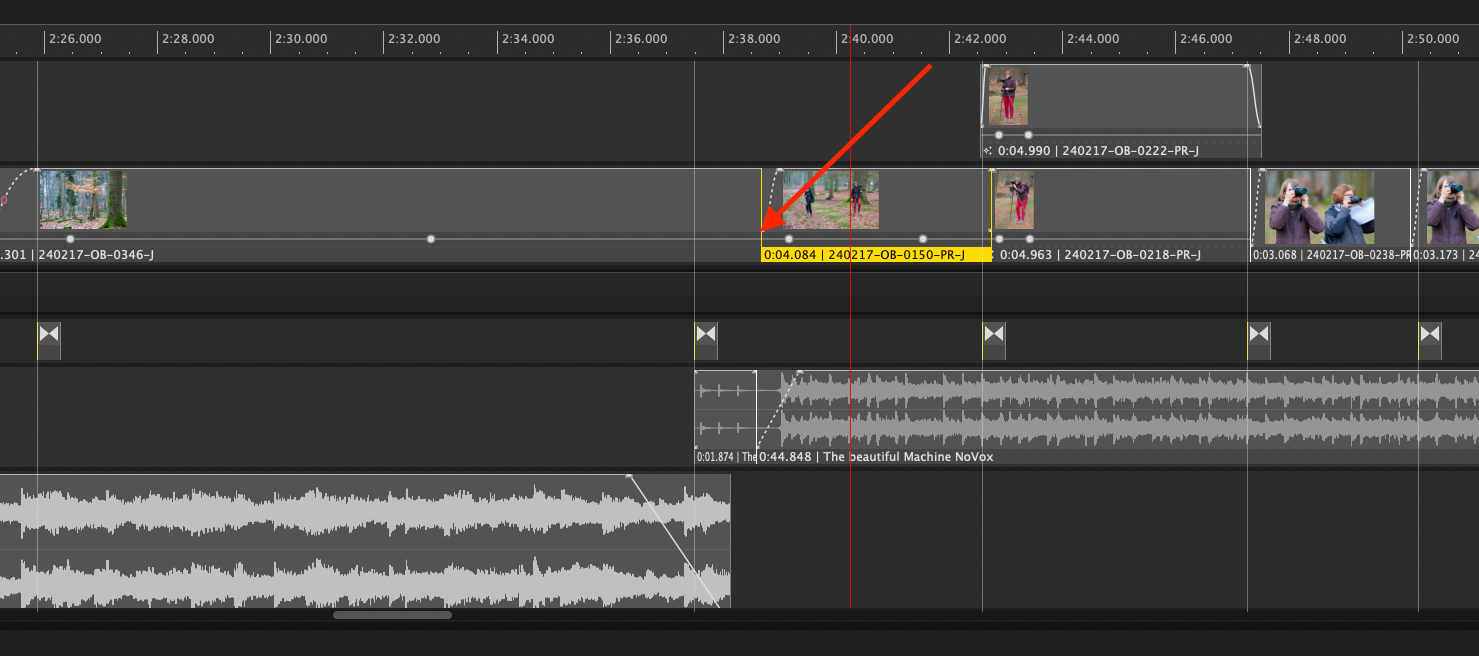

ich habe zur Zeit (aktuellste Version) ständig Abbrüche, wenn ich in der Spur bestimmte Übergänge verändern will.
Beispielsweise:
Wenn ich in folgender Konstellation das folgende Bild etwas nach vorne ziehe:
(In der zweiten Spur von unten liegen zwei Musikstücke, eines 1,874 Sekunden und dann das normale)
Bildschirmfoto 2024-03-16 um 12.33.13.png (331.06 KiB) 6718 mal betrachtet
was verstehst Du unter "Abbrüchen"? Wenn das Verhalten reproduzierbar ist, kannst Du mir gerne ein möglichst kleines Testprojekt schicken, mit dem ich das nachvollziehen kann.

mit Abbruch meine ich, dass sich Wings X komplett verabschiedet und ich einen Dump an Apple schicken kann.
Ich versuche dir das Projekt zu schicken.
Beiträge: 371
Show und Dump ist unterwegs
vielen Dank! Allerdings müsste ich dann auch noch möglichst genau wissen, was ich tun muss, um das Verhalten zu reproduzieren. Das kannst Du mir vilelleicht am einfachsten per E-Mail schreiben.
Danke sehr und noch einen schönen Nachmittag!
vielen Dank für die Zusendung des Projekts! :-) Damit konnte ich das von Dir beschriebene Verhalten einwandfrei reproduzieren und den Fehler beheben. In der nächsten Version (voraussichtlich KW 13) funktioniert das dann wie erwartet.
