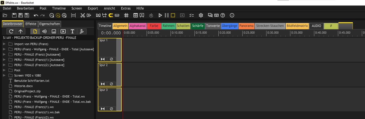

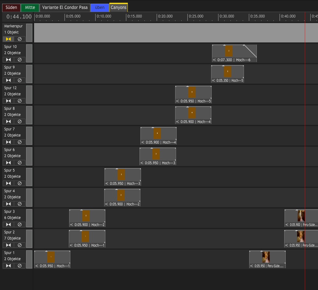

ich möchte aus einem Projekt mit 5 Timelines die Timeline Canyons in mein Projekt Effekte einspielen.
Da ich nur die Timeline Canyons benötige habe ich in einer Projektkopie die anderen Timelines entfernt und als Projekt Canyons gespeichert.
Wenn ich das Projekt Canyons aufrufe funktioniert allles wie es soll.
Ich rufe nun das Projekt Effekte auf in dem ich die Timeline Canyons einspielen möchte und als Ergebnis erhalte ich eine unbenannte Timeline ohne Inhalt. Der Pool wurde aber übertragen.
Ein Screen der beiden Projekte als Bestätigung.
Timeline in ein anderes Projekt einfügen funktioniert nicht

Wenn ich in ein neues leeres Objekt das Projekt Canyons einfüge funktioniert das tadellos. In das Projekt Effekte nicht.

Guten Abend Franz,
inwzischen sind Deine Projekte bei mir gelandet und ich kann Dein Problem beim Einfügen nachvollziehen. Ich habe mir nun im Debugger des Entwicklungssystems Schritt für Schritt angeschaut, was da bei Deinem Projekt danebengeht und die Ursache ist eindeutig: Du hast im Projekt "Effekte" einmal eine Timeline angelegt, deren Namen dann gelöscht und das Projekt in diesem Zustand gespeichert. Dadurch dass eine Timeline nun keinen Namen hat, gerät beim Öffnen dieses Projekts intern einiges durcheinander und daran scheitert das Einfügen des Projekts "Canyon".
Um Dein Problem zu lösen, muss ich eine Spezialversion von Wings X erstellen, die dieses interne Durcheinander wieder in Ordnung bringt. Das ist allerdings nicht ganz unaufwendig und ich hoffe, dass ich in den nächsten Tagen dazu komme. In der nächsten Version wird es dann jedenfalls unmöglich sein, den Namen einer Timeline komplett zu löschen.
