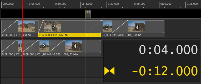

Dazu einen Screenshot:
  • In der oberen Bildspur befinden sich 4 Bilder mit unterschiedlichen Überblendzeiten. Der Marker ganz oben markiert den Anfang von Bild 3. Bild 2 ist markiert und wird nun mit Entfernen + Lücke schließen entfernt.
  • Das Ergebnis ist in der zweiten Bildspur darunter dargestellt.
    Was ist passiert?
  • Bild 2 wird gelöscht und alle dahinter liegenden Objekte werden nach links verschoben. Zum Ablesen der Verschiebzeit habe ich den Locator auf den Start von Bild 3 platziert. Im Zeitpanel wird zwischen Locator und Marker eine Differenz von -12 sec angezeigt. Das ist genau die Zeitspanne des selektierten/gelöschten Objekts. Dieses Verhalten lässt sich beliebig reproduzieren, auch mit mehreren selektierten/gelöschten Objekten.
  • Bild 3 (und alle rechts folgenden) sollte m.E. nur bis zum vormaligen Startzeitpunkt von Bild 2 (in der oberen Bildspur) verschoben werden.

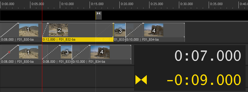

Auch dazu ein Screenshot, der die gleiche Bildsequenz wie bereits oben verwendet zeigt, nur mit Crossfades (erkennbar an der gestrichelten Einblendlinie):
  • In der oberen Bildspur befinden sich wiederum die 4 Bilder mit unterschiedlichen Überblendzeiten. Der Marker ganz oben markiert den Anfang von Bild 3. Bild 2 ist markiert und wird nun mit Entfernen + Lücke schließen entfernt.
  • Hier funktioniert das Schließen der Lücke einwandfrei. Bild 3 und alle rechts nachfolgenden werden, wie erwartet, bis zum ehemaligen Start von Bild 2 verschoben.
  • Jedoch wird die Überblendung nicht angepasst, es entsteht ein "Helligkeitssprung". Entweder sollte
    • der rechte Rand von Bild 1 entsprechend nach rechts erweitert werden
    • oder die Überblendung von Bild 1 auf Bild 3 entsprechend verkürzt werden.
