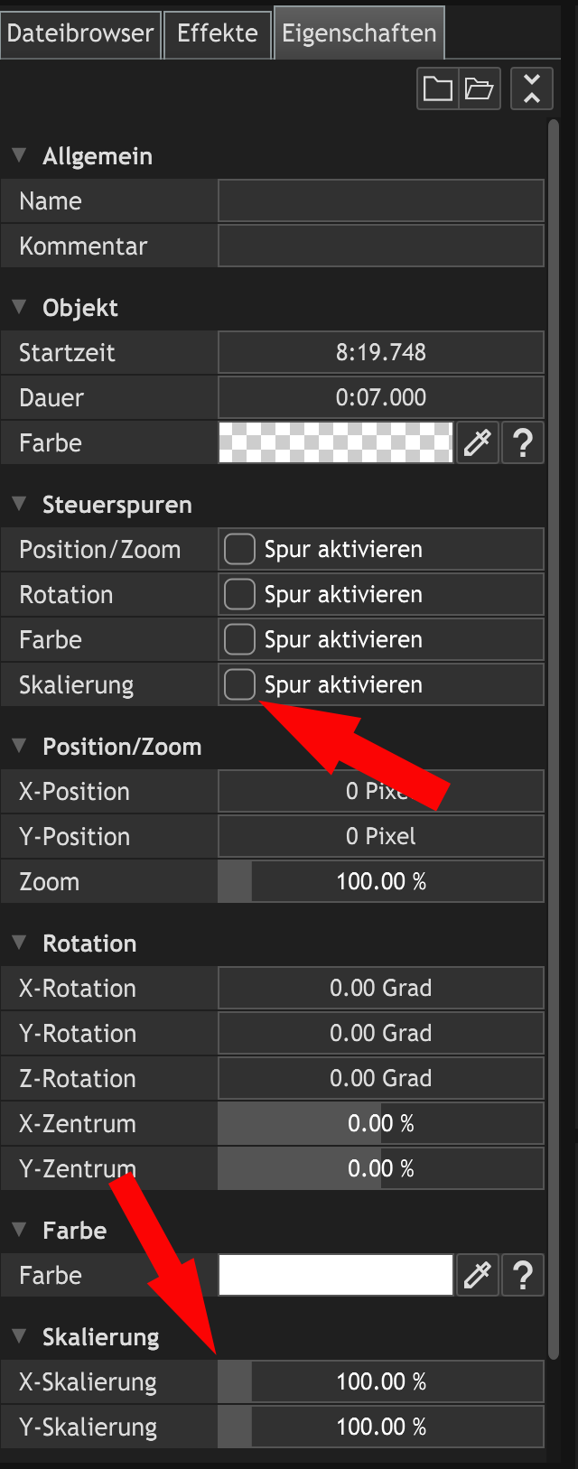

Was ich nicht verstehe, ist unter Eigenschaften - Steuerspuren - Skalierung - Spur aktivieren !!??
Position/Zoom - Rotation - Farbe habe ich schon sehr oft angewendet. Doch ich kann mit der "Skalierung" nicht so richtig etwas anfangen.
Auch die X- und Y Skalierung ist mir noch ein Rätsel. (s. Pfeile)
Ich würde mich wirklich sehr freuen, wenn mir jemand erklären kann, welche Auswirkung diese Aktivierungen haben.

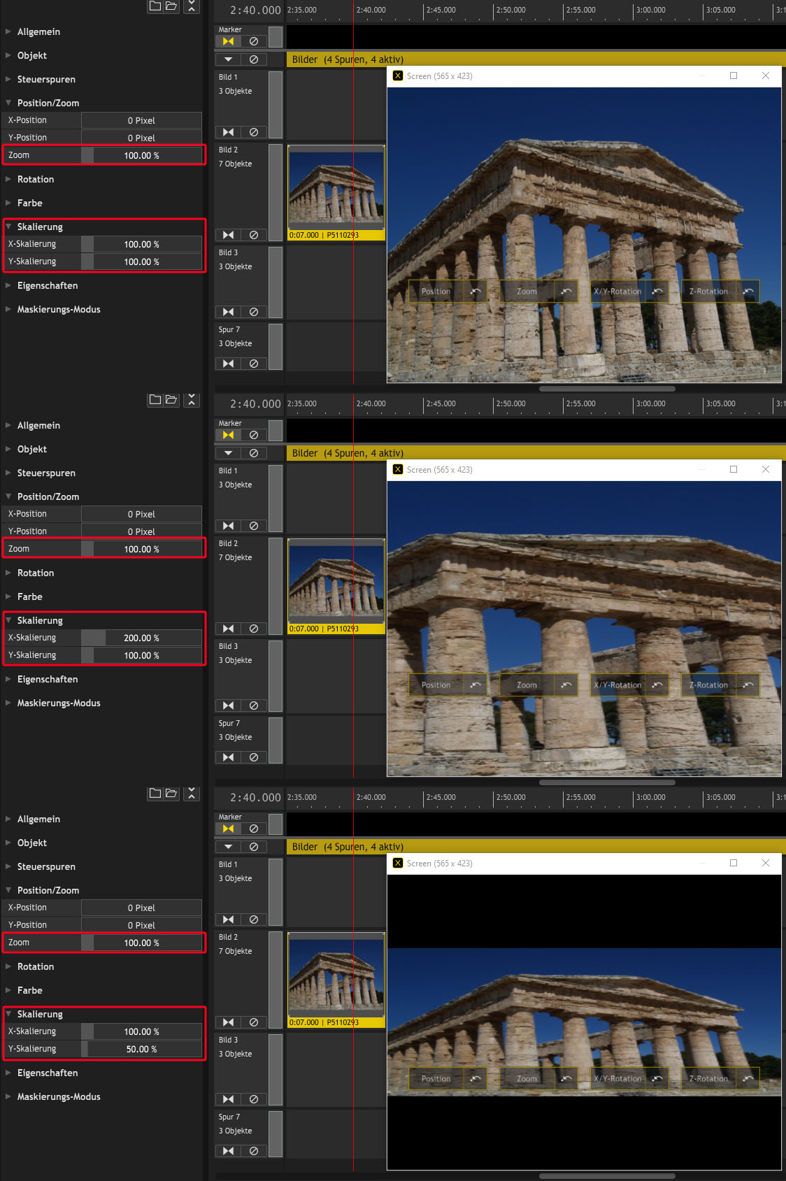

mit der Skalierung kannst Du das Seitenverhältnis eines Bildes einstellen. Wenn Du für die beiden X- und Y-Skalierungsparameter die gleichen Werte eingibst (standardmäßig 100%), bleibt das Seitenverhältnis des Bilds stets gleich (original, unverzerrt).
Beispiel 1
Angenommen, Du belegst den X-Parameter mit 200% und Y mit 100%, wird das Bild doppelt so breit, wird also in X-Richtung verzerrt und ragt in diesem Fall links und rechts über den Screen hinaus.
(Mittleres Bild im Screenshot unten)
Beispiel 2
Anderes Beispiel: Wenn Du X auf 100% belässt und bei Y 50% einträgst, erreichst Du den gleichen Effekt wie oben, nur dass das Bild kleiner wird (und nicht mehr über den Screen hinausragt).
(Unteres Bild im Screenshot unten)
Mit anderen Worten: Die Skalierung wirkt wie ein Zoom, nur mit unterschiedlichen, voneinander unabhängigen X- und Y-Ausdehnungen. Analog verhält sich das wie im Eigenschaftenfenster eines Keyframes in Wings 7, wo man unter der Rubrik Position/Zoom das Häkchen bei Y=X abwählen muss (näher erklärt im Beitrag viewtopic.php?t=1104).
Der nachfolgende Screenshot zeigt im oberen Bild das Original, im mittleren Beipiel 1 und im unteren Beipiel 2:
Der ganz große Unterschied zu Wings 7 ist die getrennte Einstellmöglichkeit in Wings X von Zoom und Seitenverhältnis (also X-Y-Skalierung). In Wings X kannst Du ein Bild verzerrt darstellen und dieses verzerrte Bild dann so, wie es ist, einfach mit dem Zoom beliebig vergrößern oder verkleinern, ohne Dich weiter um das Seitenverhältnis kümmern zu müssen.

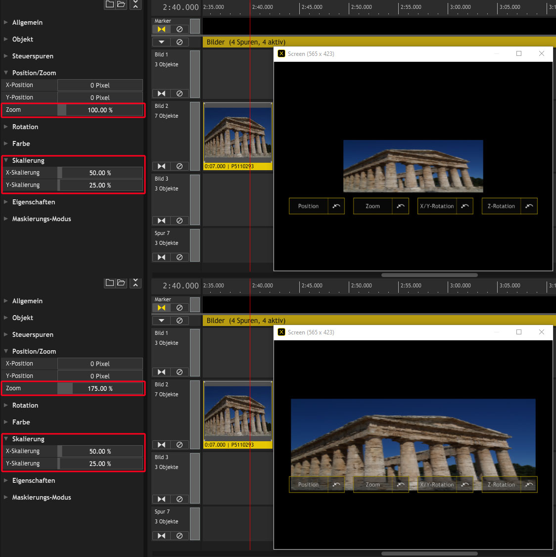

Beispiel 3
Belassen wir das Seitenverhältnis bei 2:1 und stellen bei X-Skalierung 50% und bei Y 25% ein. Das Bildresultat siehst Du im oberen Bild des nachfolgenden Screenshots.
Beispiel 4
Im unteren Bild wurden die Skalierungsparameter belassen und nur der Zoomfaktor auf 175% verändert und somit das (verzerrte) Bild um 75% vergrößert.

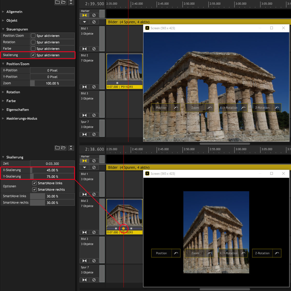

Sobald die Steuerspur Skalierung aktiviert wird, verschwindet das Panel Skalierung für die statische Einstellung aus dem Eigenschaftenfenster des Bildobjekts (oberes Bild im unteren Screenshot).
In dieser Steuerspur kannst Du nun beliebig viele Keyframes für die dynamische Steuerung der Skalierung setzen. Nach dem Selektieren eines dieser Keyframes trägst Du einfach die gewünschten Parameter für die X- und Y-Skalierung in den Eigenschaften des Keyframes ein (unteres Bild im unteren Screenshot). Auf diese Weise kannst Du das Seitenverhältnis (Verzerrung) des Bildes von Keyframe zu Keyframe nach Deinen Wünschen steuern.
