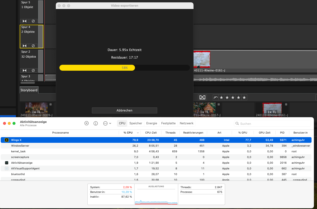

Beiträge: 376
ja du hast natürlich recht, die INTEL Version von Wings X ist beim Rendern deutlich schneller. Sogar etwas mehr als doppelt so schnell.
Wenn ich allerdings ehrlich bin, begeistern mich die Geschwindigkeiten (bei ca. 6 mal Echtzeit) allerdings nicht wirklich.
Basis: knapp 7 Minuten (6:54) lange Show von Einzelbildern mit Überblendung, recht einfach gehalten.
1. Rendern INTEL mit NORMAL 5,8 mal Echtzeit

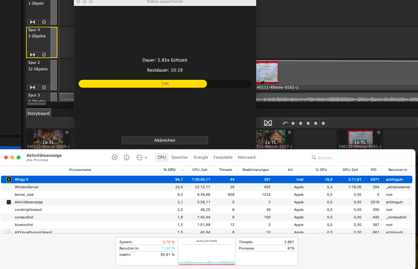

2. Rendern INTEL mit HOCH 6 mal Echtzeit

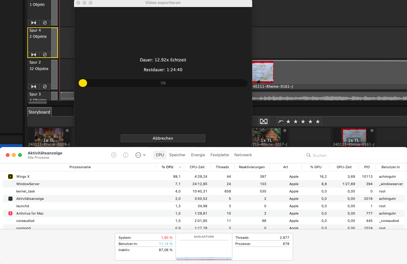

3. Rendern MAC mit HOCH knapp 13 mal Echtzeit
