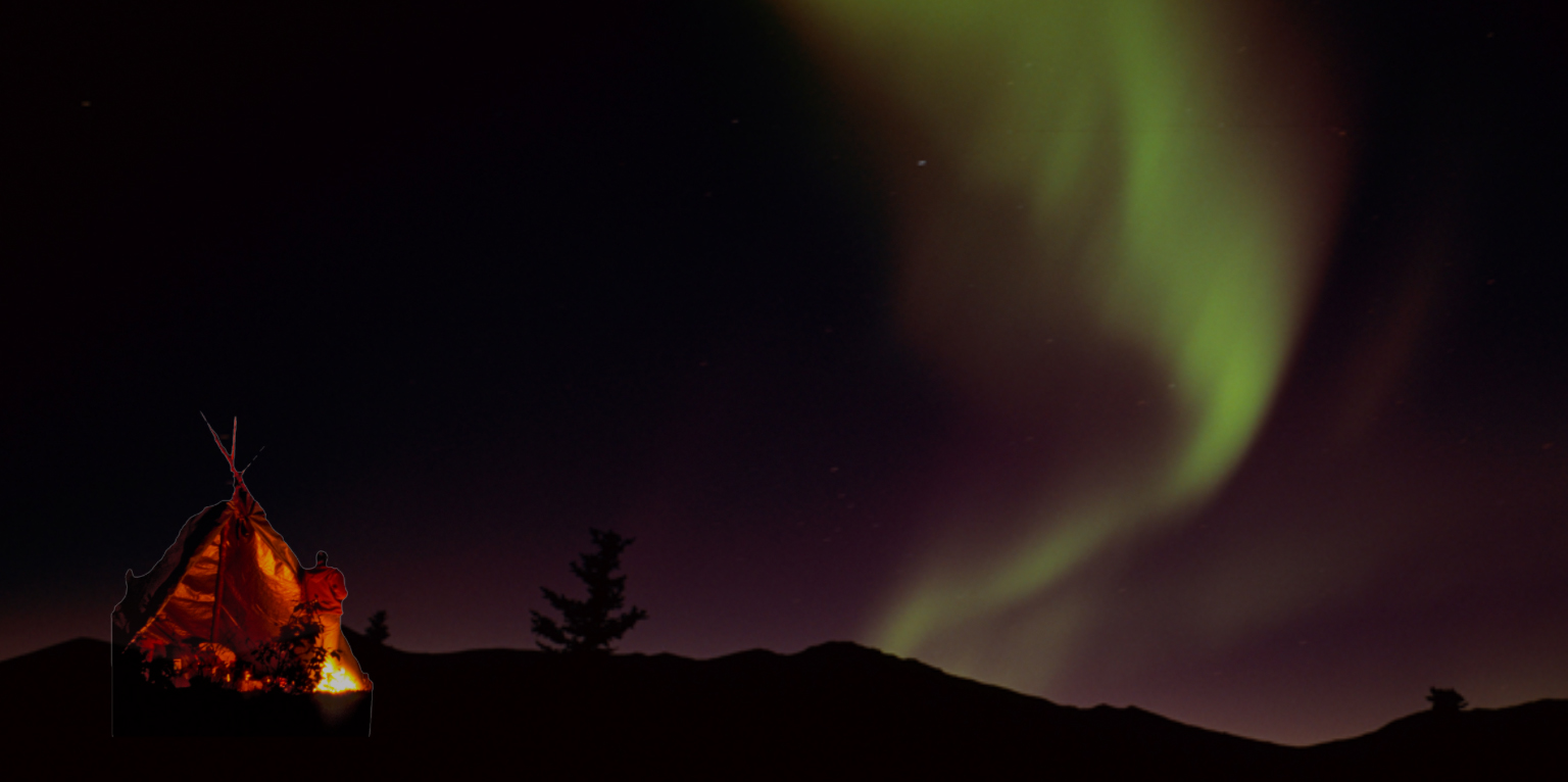

ich arbeite gerade an meinem uralten Kanada & Alaska Vortrag um diesen mit Wings X verfügbar zu machen und habe in Photoshop ein Zeltmotiv vom Hintergrund freigestellt. Die psd-Datei habe ich in Wings eingefügt und im Hintergrund sollen Nordlichter erscheinen. Das funktioniert auch wie gewünscht, aber ich habe Schwierigkeiten, die weiße Umrandung um das freigestellte Zelt zu entfernen. Ich habe bereits alle mir bekannten Möglichkeiten in Photoshop ausprobiert, um die "Schnittkante" zu verbessern, aber es gelingt mir nicht vollständig. Ich kann die weiße Linie zwar weitgehend verkleinern, aber sie verschwindet nicht ganz.

Hallo Hans,
nach meiner Erfahrung funktioniert das am besten, wenn Du das Bild als TIFF-Datei exportierst. Du kannst mir das Bild auch gerne mal schicken und ich schaue mir das an.

super Tipp, mit der TIFF-Datei sind keine Linien mehr zu sehen. Manches kann so einfach sein
Vielen Dank, LG Hans.
