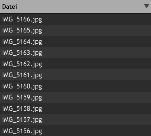

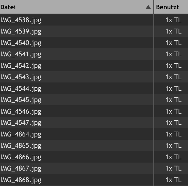

Bei mir funktioniert das.
Ab- und Aufsteigend, siehe Anhänge.

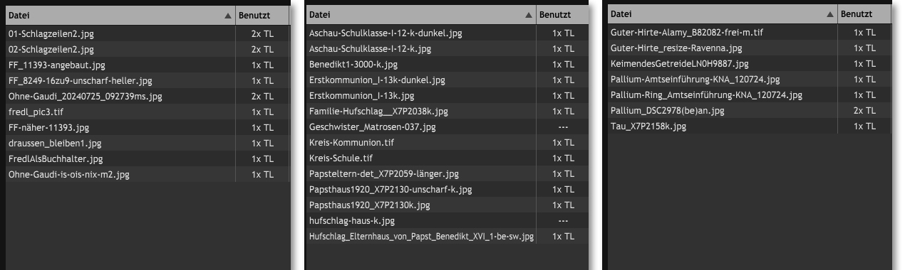

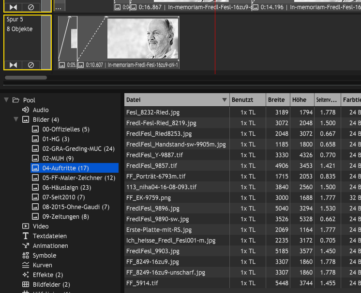

auch ein mehrmaliges Umschalten im Spaltenkopf ändert nichts, die anderen Spalten sortieren allerdings einwandfrei. Ich habe systematisch rumprobiert, auch in anderen Projekten. Mittlerweile, denke ich, kann ich das Verhalten reproduzieren, es hängt offensichtlich damit zusammen, ob die Dateinamen mit Groß- oder Kleinbuchstaben bzw. Ziffern/Zahlen beginnen. Dateinamen, die ausschließlich mit Großbuchstaben beginnen, lassen sich problemlos sortieren (s.u.: Besispiel rechts). Befinden sich „gemischte“ Dateinamen in der Spalte, dann hapert es mit der Sortierung (s.u. Beispiel links und Mitte), zumindest auf meinem PC.
Das ist natürlich ein völlig nebensächliches Problem, ich kann mit der uneinheitlichen Sortierung wirklich leben, aber manchmal tue ich mich beim Auffinden einer Datei im Pool einfach leichter, wenn ich vorher alphabetisch sortieren kann …

Guten Abend Dionys,
vielen Dank für Deine genaue Analyse!
Ich kann Deine Beobachtung nachvollziehen und habe mir gerade die Programmierung dafür angeschaut. Bei der Sortierung der Dateinamen wird tatsächlich die Groß-/Kleinschreibung berücksichtigt und das führt eben zum beobachteten Ergebnis. Ich werde das in der nächsten Version so ändern, dass die Sortierung die Groß-/Kleinschreibung ignoriert. Das scheint mir praxisgerechter zu sein und mir fällt momentan kein wirkliches Gegenargument ein. Sollte jemand einen Einwand gegen diese Änderung haben, bitte ich um kurze Rückmeldung.
