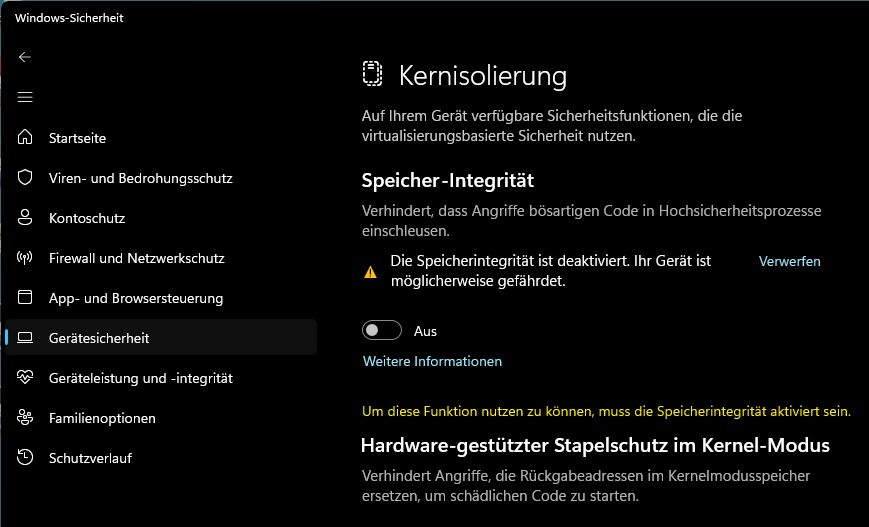

bin aktuell auf einen neuen PC mit WIN 11 (Version 24H2) "umgezogen". Um (ur)alte Projekte aus z.T. noch WP4-Zeiten ins neue Wings-Zeitalter zu transformieren, müssen solche Projekte ja erst mal mit Wings 7 geöffnet und abgespeichert werden, um sie dann in WX importieren zu können. Nun habe ich Wings Platinum 6.7 und Wings 7 installiert (WP4 und WP5 lassen sich, wenigstens auf meinem Rechner, nicht mehr installieren).
Da WP6.7 und W7 noch mit Dongle arbeiten, muss auch der entsprechende Treiber installiert werden (Sentinel System Driver 7.5.1). Bei dieser Installation meckert allerdings das Sicherheitssystem von WIN 11 (Gerätesicherheit/Speicher-Integrität), dass dieser Treiber nicht sicher sei und nur dann installiert werden kann, wenn diese Speicher-Integrität deaktiviert wird. Das habe ich gemacht, daraufhin ließ sich dieser Treiber dann auch installieren und WP 6.7 und W7 laufen einwandfrei.
Hier ein Screenshot der Einstellungen > Datenschutz und Sicherheit > Windows-Sicherheit > Gerätesicherheit > Kernisolierung auf meinem PC:
Irgendwie ist mir mit dieser Einstellung nicht ganz wohl. Ich gehe mal davon aus, dass ich nicht der Einzige bin, der alte Wingsversionen unter Win 11 betreibt.
  • Wie geht Ihr mit diesem "Problemchen" um?
  • Gibt es evtl. eine neuere Sentinel-Treiberversion, die auch Win 11 akzeptiert?
Voraus schon mal Danke für Tipps.

wer im Internet (vor allem auf der Wings-Download-Seite) recherchieren und dazu noch lesen kann, ist hier eindeutig im Vorteil.
Mea culpa, habe auf der Wings-Seite die neue Version des Sentinel-Treibers (7.6.0) entdeckt und gleich installiert. Jetzt funktioniert das Ganze auch mit aktivierter Speicher-Integrität. Sorry für den "Wirbel" :roll:
