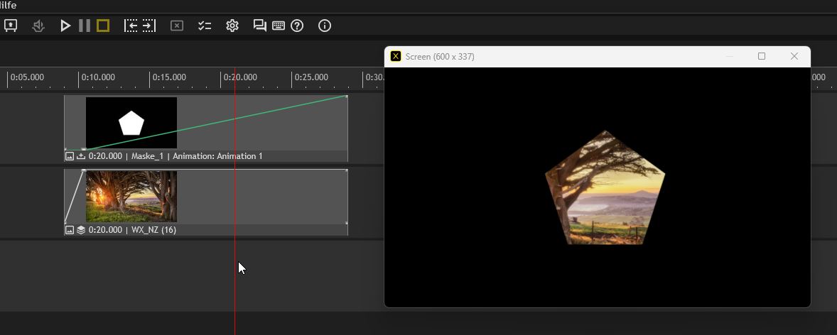

Hallo! Das funktioniert ganz einfach!
Ich hab es gerade ausprobiert. Eine fertige Animation auf eine Maske in der TL ziehen... fertig! Wie das mit den Masken funktioniert würde ich dem Tutorial dazu entnehmen. https://youtu.be/6HmHpxXUQr8

Vielen Dank, Christoph, das freut mich sehr. Deine Maske (Pentagon) sieht etwas anders aus: macht es einen Unterschied, ob der restliche Hintergrund transparent (wie meiner) oder schwarz ist? Ich habe bislang mit transparentem HG problemlos gearbeitet gearbeitet.

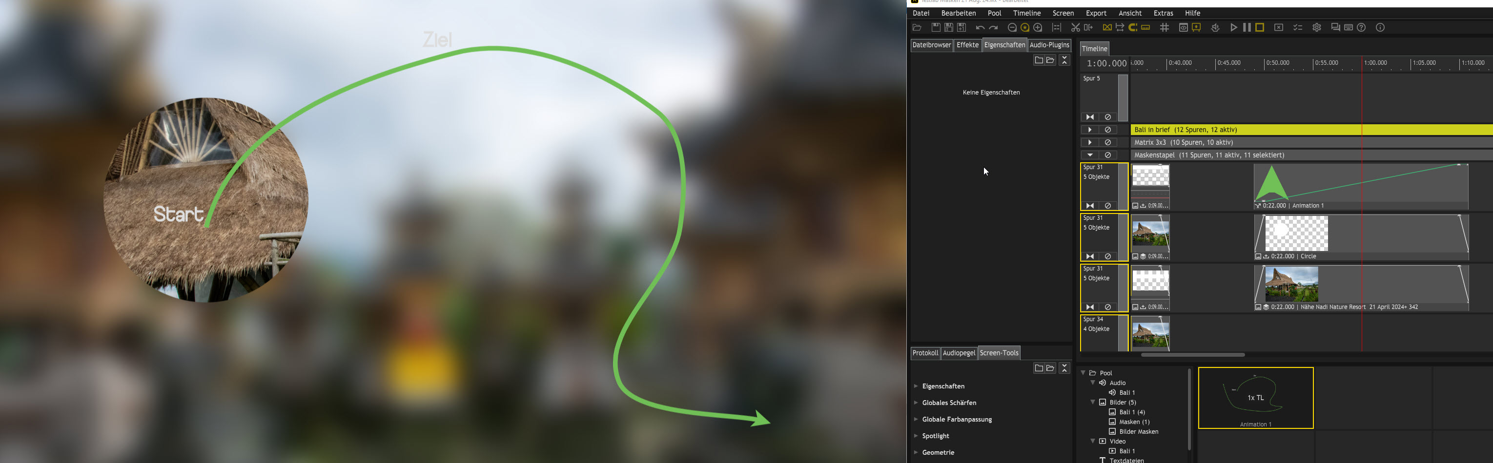

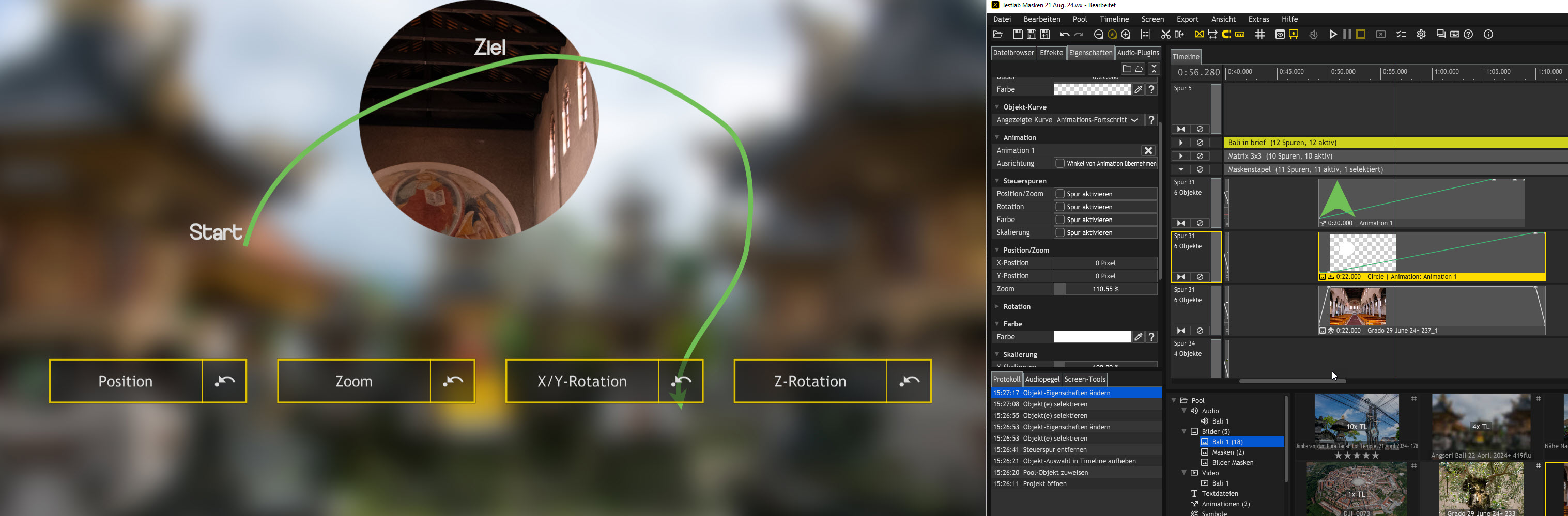

Hallo Christoph, habe mich etwas zu früh gefreut. Auf diesem Link habe ich ein Video gemacht, und zwar das mit dem unscharfen Hintertrund. Die Maske entspriche nicht der Animationslinie. Was habe ich falsch gemacht?

Hallo Hätsch!
Vermutlich ist hier einfach die "Positon" (oder der Zoom) der Maske nicht auf 0 (null) eingestellt. Wenn X und Y auf 0 stehen befindet sich das animierte Bild genau auf der Pfeilspitze.

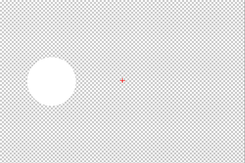

Hallo Hätsch,
so, wie ich es dem Screenshot aus Deinem ersten Beitrag hier entnehme, sieht Deine Maske so aus:
Die Spitze des Animationspfads verwendet als Mittelpunkt grundsätzlich den Mittelpunkt des animierten Bildes. In obigem Fall ist der Mittelpunkt das rote Kreuz im Zentrum, die Maske ist also nach links verschoben.

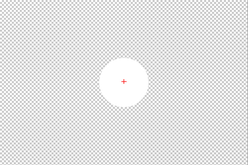

Damit Deine Maske exakt auf der Animationsspitze sitzt, musst Du die Maske zentriert entwerfen (so, wie es auch Christophs Screenshot mit dem Pentagon zeigt), d.h. das Zentrum Deiner Maske sollte bildmittig (rotes Kreuz) sein:
