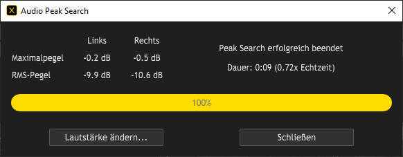

wie kann ich die Pegel objektbezogen anpassen. Mit Peak search für ein Objekt funktioniert das bei mir nicht ??
Dazu selektiertst Du genau das gewünschte Videoobjekt und wählst mit der rechten Maustaste im Kontextmenü die Funktion Weitere Funktionen > Audio Peak Search... und führst diesen dann mit einem Klick auf Start aus. Nach dem Durchlauf öffnet sich folgende Dialogbox:
Dort kannst Du mit einem Klick auf Lautstärke ändern... dann den Pegel ändern.

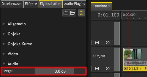

Noch einfacher geht das, wenn Du das entsprechende Video selektierst und im Eigenschaftenfenster direkt unter der Rubrik Audio den Pegel verstellst:

Beiträge: 501
Lieber Gerhard,
besten Dank für Deine ausführlichen Erklärungen
Wahrscheinlich verwendest Du wieder eines Deiner "exotischen" Formate
Es waren stinknormale MP4 50p H264 Videos - aber es funktioniert jetzt . Ich weiß nicht woran es lag .........habe es vorher genauso versucht -ggf keine korrekte Selektion

im Kontextmenü die Funktion Weitere Funktionen > Audio Peak Search... und führst diesen dann mit einem Klick auf Start aus.........
Wenn ich das mache tut sich erstmal nichts,. Es dauert ca 15 Sek bis das Feld Peak Search aufgeht.( bei 10 sek Video.) Da sich nichts tat bin ich vorher ausgestiegen - also abwarten und Tee trinken ,dann klappt es - danke
