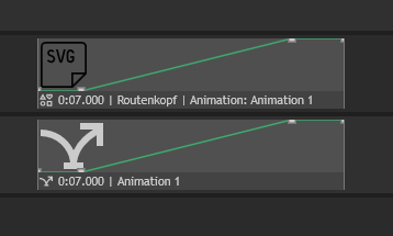

Hallo Manfred,
SVG-Dateien sind vektorbasierende Graphikdateien und haben daher keine feste Pixelgröße.
Um eigene Symbole für den Routenkopf zu generieren, gehst Du so vor:
- Eine SVG-Datei erstellen.
- In Wings X mit der rechten Maustaste auf Pool klicken und unter der Rubrik Neuer Unterordner den Ordner Symbole auswählen.
- In diesen Ordner fügst Du dann dein oben erstelltes SVG-Symbol ein.
- Dann erzeugst Du eine Animation und entfernst unter Eigenschaften das beim Erstellen automatisch generierte Symbol.
- Jetzt fügst Du aus dem Poolordner Symbole Dein SVG-Symbol in eine Spur in der Timeline ein (evtl. mit Zoom Größe anpassen).
- Abschließend ziehst Du Deine Animation genau auf dieses Symbol und exakt darunter die Animation nochmals extra, und zwar exakt mit der gleichen (grünen) Fortschrittskurve.
- Wenn sich das Symbol mit der Routenrichtung ändern soll, wählst Du in den Eigenschaften unter Animation die Option Winkel von Animation übernehmen aus.

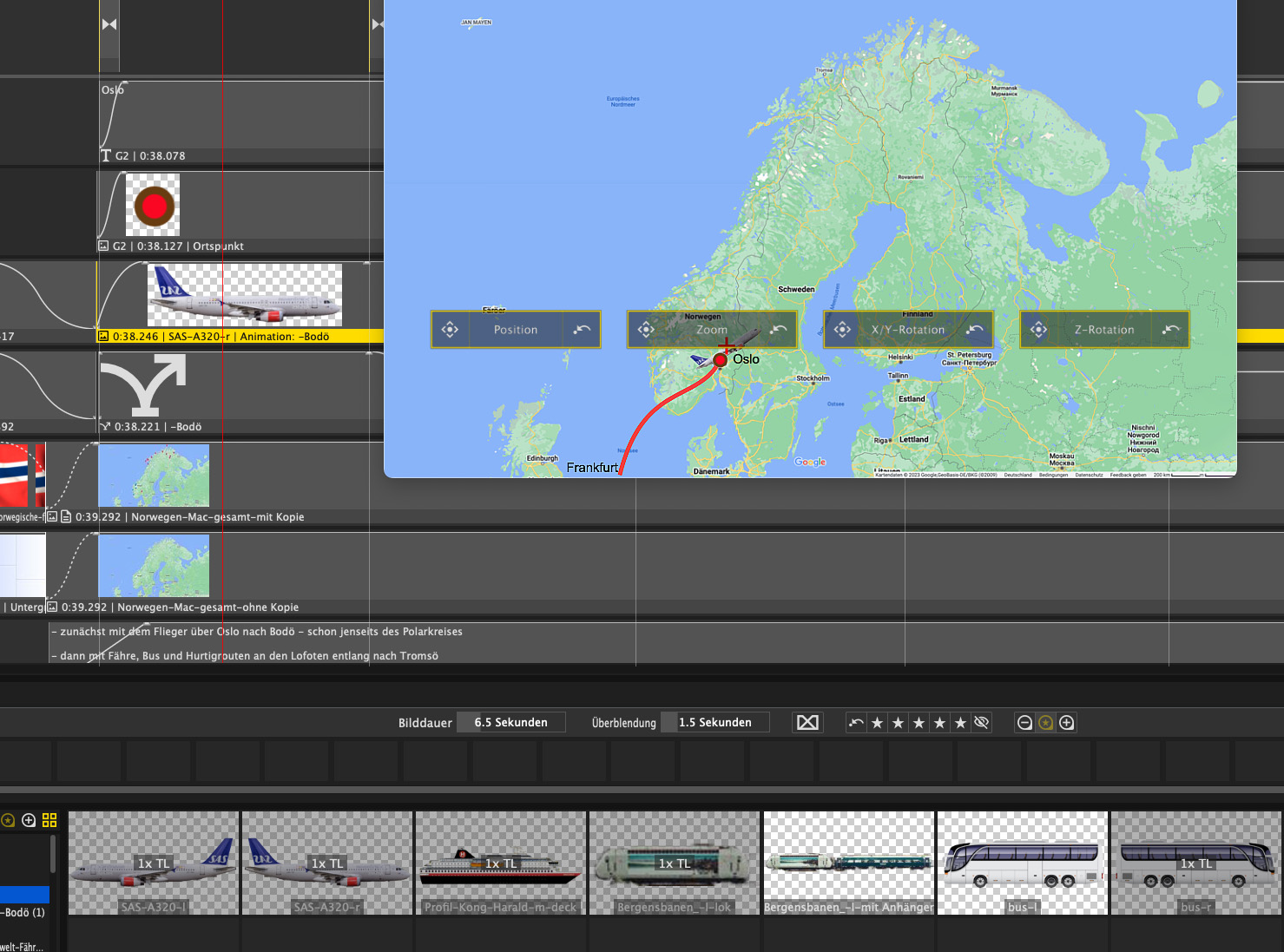

Hallo Manfred,
für meine Routenanimationen erstelle ich mir PNG Dateien mit leerem Hintergrund (Photoshop, Motiv auswählen, umkehren, Auswahl löschen,).
So kann ich realistische Bilder als Routenkopf verwenden.
Mit der SVG Bibliothek bin ich nicht klar gekommen.
genau so etwas habe ich gesucht. Mit der Anleitung von Gerhard habe ich es schon mal hinbekommen, aber SVG Bilder sind nicht wirklich prickelnd. Ich habe nun PSD Bilder genommen, das geht auch.
Euch beiden herzlichen Dank, damit sieht so eine Routenanimation absolut gut aus!!
