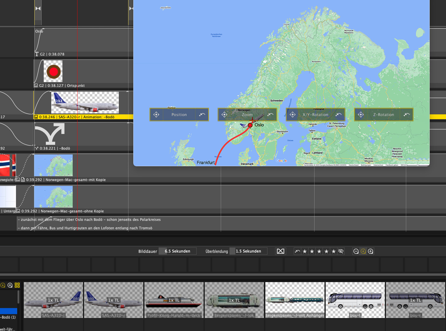

für meine Routenanimationen erstelle ich mir PNG Dateien mit leerem Hintergrund (Photoshop, Motiv auswählen, umkehren, Auswahl löschen,).
So kann ich realistische Bilder als Routenkopf verwenden.
Bildschirmfoto 2024-10-12 um 18.19.58 Kopie.jpg (361.9 KiB) 41761 mal betrachtet
Mit der SVG Bibliothek bin ich nicht klar gekommen.
