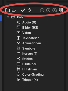

Jedoch eine (dumme?) Frage: was ist und wo finde ich den "Pool-Ordnerbaum" mit der "Neue Toolbar"?

vielen Dank für Deinen positiven Bericht zu Version 2.9.0! :-) Der Ordnerbaum ist im Pool auf der linken Seite der Bereich mit den Pool-Ordnern (Audio, Bilder, Videos, ...). Und unmittelbar darüber findest Du die neue Toolbar (s. Screenshot).

Mkl
Beiträge: 79
Registriert: 16. Dez 2021, 11:27
Das ist jetzt auch wieder schnell und deutlich!
Besten Dank,
Mkl
