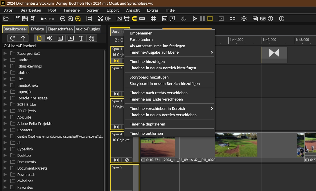

bisher ist mir das nicht aufgefallen, aber seit Version 2.9.0 (Installation klappte übrigens völlig problemlos nach dem Download von eurer Website :) ) scheint ihr die Timelinekonfiguration geändert zu haben. Was meine ich konkret?
Beim Neustart eines Projekts mit mehreren Timelines startete WX bisher (zumindest habe ich das so in Erinnerung) immer mit der zuletzt bearbeiteten Timeline.
Seit Version 2.9.0 startet WX immer mit der ersten Timeline (der erste Reiter der Timeline Reihe).
Bis ich beim Rechtsklick im Kontextmenü entdeckte, dass es da beim Anordnen bzw der Reihenfolge der Tabs neue Möglichkeiten gibt. Siehe Screenshot.
Habe ich das vorher übersehen oder ist das tatsächlich neu?

Hallo Jakob,
mit Ausnahme der Autostart-Option gibt es diese Möglichkeiten schon sehr lange (seit Mitte 2022 ab Version 1.0.6). :-)
