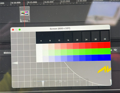

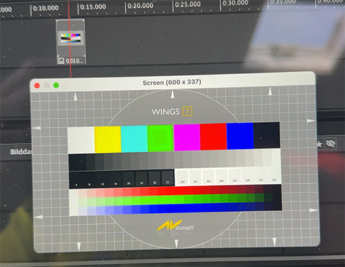

das von Dieter beschriebene Verhalten kann ich auf meinem MacBook Pro M3 ebenfalls klar und reproduzierbar nachvollziehen – auch in einem neuen Projekt mit nur einem einzigen Bild.
Dabei ist mir noch etwas zusätzlich aufgefallen: Wenn ich den "Screen im Fenster" öffne, wird das Bild zunächst für einen kurzen Moment als Ausschnitt (das linke untere Viertel) angezeigt, bevor es vollständig im Screen erscheint.
Es stört zwar alles nicht wirklich, aber ich bin mir ziemlich sicher, dass ich diese Phänomene bisher nicht beobachtet habe.
lghans

Zu Deiner anderen Beobachtung (Bildausschnitt): Das kann bei der Initialisierung des Screens passieren und ist schon immer so. Es passiert sporadisch und hat keinerlei Folgen.
