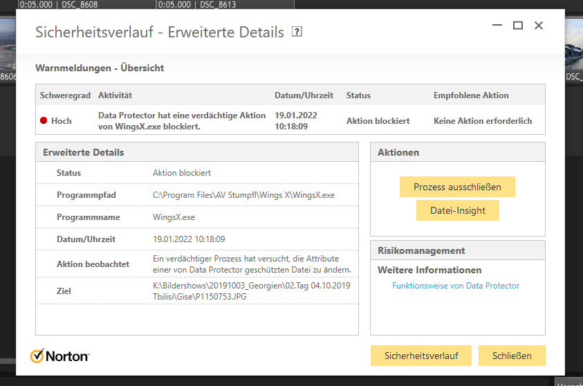

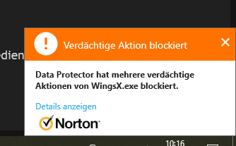

f) Norton bringt bei Operationen mit Liste / Medienpool Fehlermeldungen.

hier noch die Ergänzung zu f) Das Ganze passiert beim Aufklappen eines Verzeichnisses.

Und zu Deinem Norton-Problem: Das habe ich noch nie gesehen, aber es ist ein klassischer Fall von Fehlalarm. Ich kann Dir garantieren, dass Wings X niemals ohne Dich zu fragen Deine Mediendateien manipuliert. Das sind für Wings X die Originaldateien und diese werden niemals ohne Rückfrage verändert. Aber Wings X muss natürlich Zugriff auf Deine Mediendateien haben, denn sonst funktioniert klarerweise nichts. Es ist wahrscheinlich am sinnvollsten, Wings X als akzeptierte Ausnahme in Norton einzutragen.

Zum Norton Problem: Habe diesbezüglich auch keine Bedenken. Wollte es aber gesagt haben.
