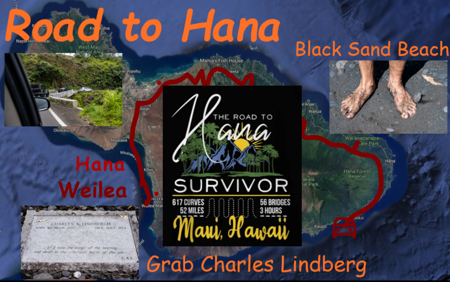

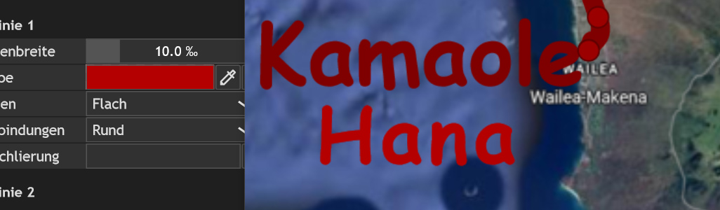

ich hab da leider ein Problem bei dem ich Eure Hilfe brauchen täte (ist aber nicht dringend). Ich mache folgendes:
  • ich erstelle ein Textobjekt uns stelle unter "Eigenschaften / Farbe" die Farbe auf R=180, G=0, B=0. (nebenbei: speichere diese Farbe auf einem benutzerdefiniertem Feld)"
  • dann erstelle ich ein Animationsobjekt und stelle sowohl unter "Eigenschaften / Linie1" als auch unter "Eigenschaften / Text" die Farbe jeweils auf (R=180, G=0, B=0), den Alpha Kanal lasse ich auf 255, den Hintergrund auf (0/0/0/0)
  • wenn ich das Ergebnis im Screen betrachte hoffe ich auf idente Farben, is leider nix (siehe ScreenShot)
  • wenn ich die Pipette zum Ausmessen der Farbe verwende erhalte ich (127/0/0) bei der Text- ud bei der LinienFarbe der Animation (Photoshop bestätigt das)
Wo liegt mein Gedankenfehler? Und natürlich vor allem: wieso hab nur ich das Problem? Wieso muss ich die Farbe des Text-Objektes anders wählen als die Farbe des Animations-Objektes???

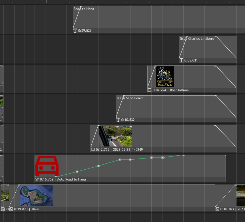

Stell doch bitte mal die Timeline mit allen Spuren an dieser Stelle als Screenshot hier ein, vielleicht auch noch die Eigenschaften der Animation. Evtl. kann man dann eine Aussage machen.

Hier die Spuren:

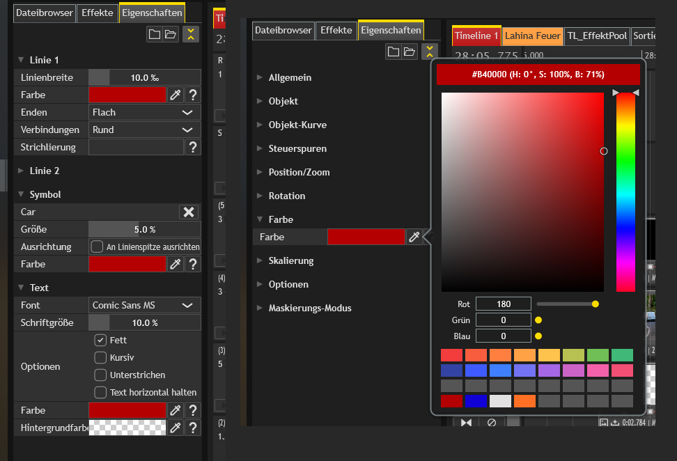

hier noch die Einstellungen des Animations-Objektes:

vielen Dank für die Zusendung des Testprojekts! Darin ist das Problem ganz einfach zu sehen: Die Farbe der Animation wird im Pool-Objekt festgelegt. Und Du hast nun diese Farbe überlagert mit der Farbe aus dem Timeline-Objekt. Die Farbe des Timeline-Objekts wirkt wie ein Filter und daher gehört hier normalerweise weiß eingestellt. Du hast aber hier rot eingestellt und das führt zur Überlagerung der beiden Rottöne und somit zum ungewollten Ergebnis. Wenn Du das Timeline-Objekt einfach auf weiß belässt (so wie es automatisch angelegt wird), dann funktioniert alles wie Du es erwartest.
