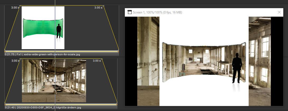

In Wings 7: direkt bestes Resultat:
Greenscreen W7.png (368.41 KiB) 25805 mal betrachtet
Und wenn nicht alle Ecken der Grunleinwand direkt reagieren, dann lässt sich das gefühlsmäßig sehr gur korrigieren mit Bereich.

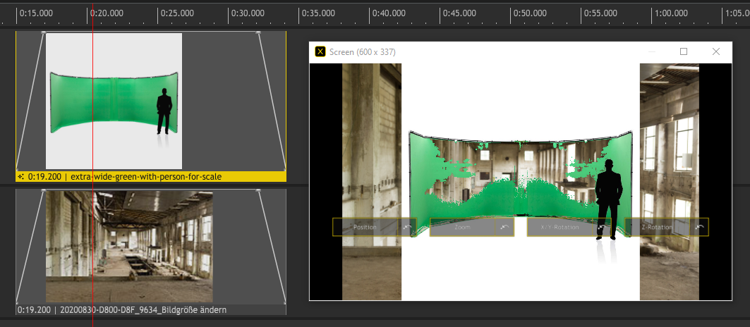

In Wing X: es gibt es keine Pipettenposition wo ein brauchbares Resultat entsteht:
Greenscreen WX.png (398.43 KiB) 25805 mal betrachtet
Und Korrektur mit Bereich bringt nicht genügend Besserung.

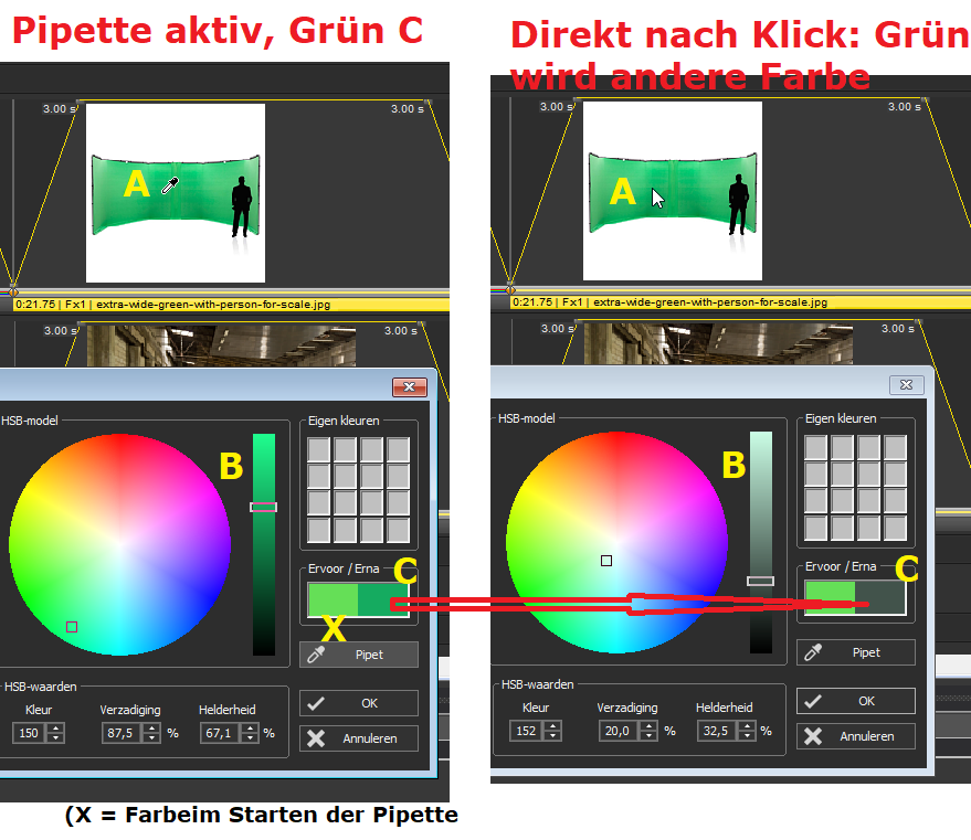

Ich glaube dass ich den Grund dazu gefunden habe: Wenn in Wings 7 mit der Pipette für ein Textobjekt eine Farbe gewählt wird, wird die selektierte Farbe direkt verwendet. Und Wings X macht das auch so.
Aber: wenn die Pipette in Wings 7 verwendet wird zum selekterieren der Chroma-Farbe, ändert sich die Farbe: die eingestellte Farbe weich (stark) ab von der Farbe an der Klickstelle der Pipette. Diese Farbänderung beim Klicken gibt es nicht in Wings X. Wenn ich die von Wings 7 geänderte Farbe per Hand in Wings X eingebe, ist das Resultat wie gewünscht: genau wie in Wings 7.:
Pipette, vor und nach klick.png (161.78 KiB) 25805 mal betrachtet
Die Farbänderung scheint notwendig zu sein für den Algoritmus (wie Wings 7 zeigt). Die Änderung ist für mich als Anwender verwirrend, denn ich sehe im Effekt eine andere Farbe, die nicht mit dem Chromabild übereinstimmt. Die Umberechnung der Farbe sollte meiner Meinung nach Teil des Algoritmus sein (auch in Wings X), aber die Zwischenfarbe nicht sichtbar für den Anwender.
ich habe jetzt im Quelltext nachgeschaut und Du hast das genau richtig analysiert! :-) Das Verhalten des Chromakeyers in Wings X sollte dasselbe sein wie in Wings 7. Der Unterschied bei Deiner Anwendung liegt lediglich in der Pipette, die in Wings 7 im Falle eines Chromakeyers den angeklickten Farbwert verändert. Ich kann mir gerne anschauen, ob ich dieselbe Änderung auch in die Pipette von Wings X einbauen kann.
Falls es es Dich interessiert (und davon gehe ich aus): Die angeklickte Farbe wird ins HSV-Modell umgerechnet, dann wird die Sättigung durch zwei dividiert und auf maximal 20% nach oben begrenzt. Und dann wird noch die Helligkeit durch zwei geteilt. Das Ergebnis wird wieder in RGB umgewandelt und ist dann die Farbe für den Chromakeyer.
