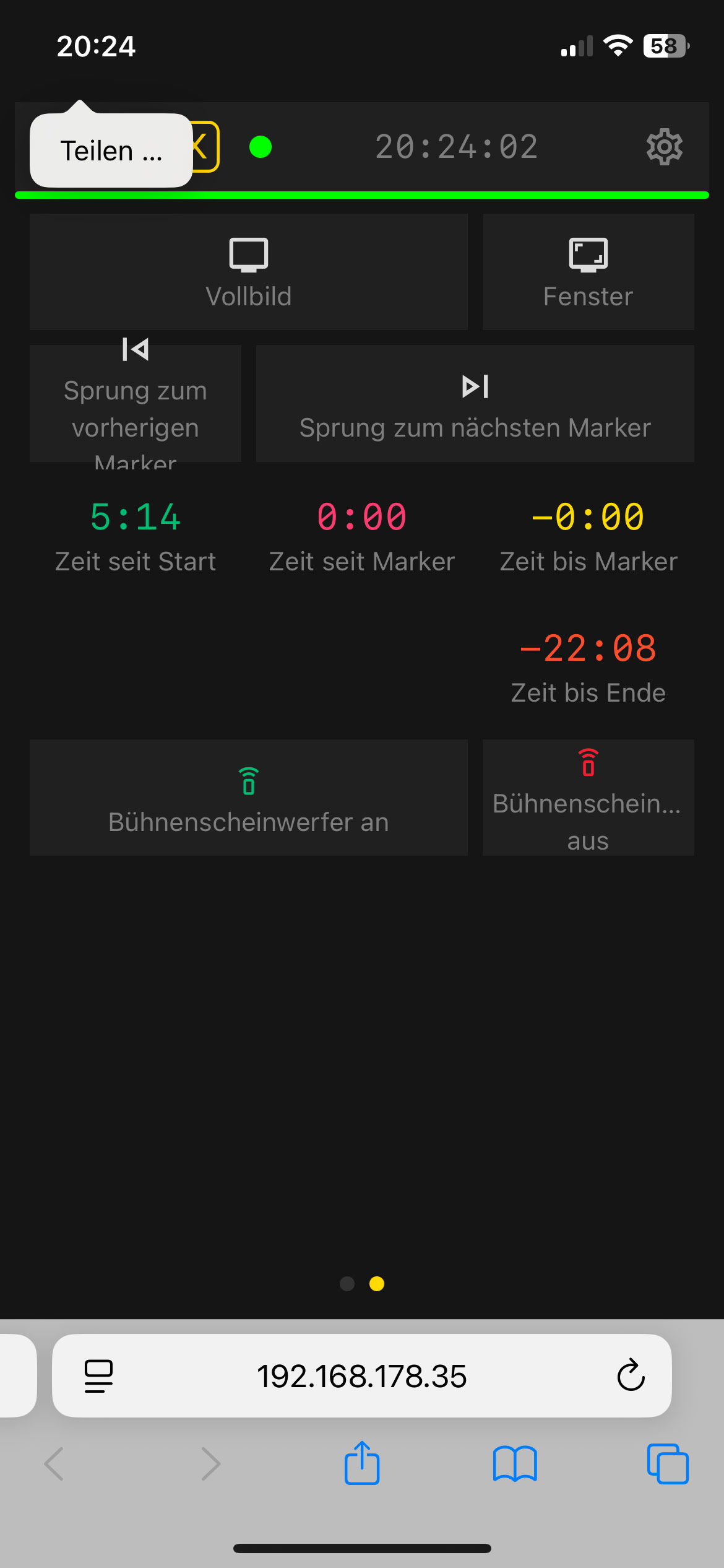

ich stelle gerade eine Show fertig und habe jetzt das iPhone als Remote Fernbedienung genommen.
Es klappt soweit gut (bin im gleichen WLAN :) ).

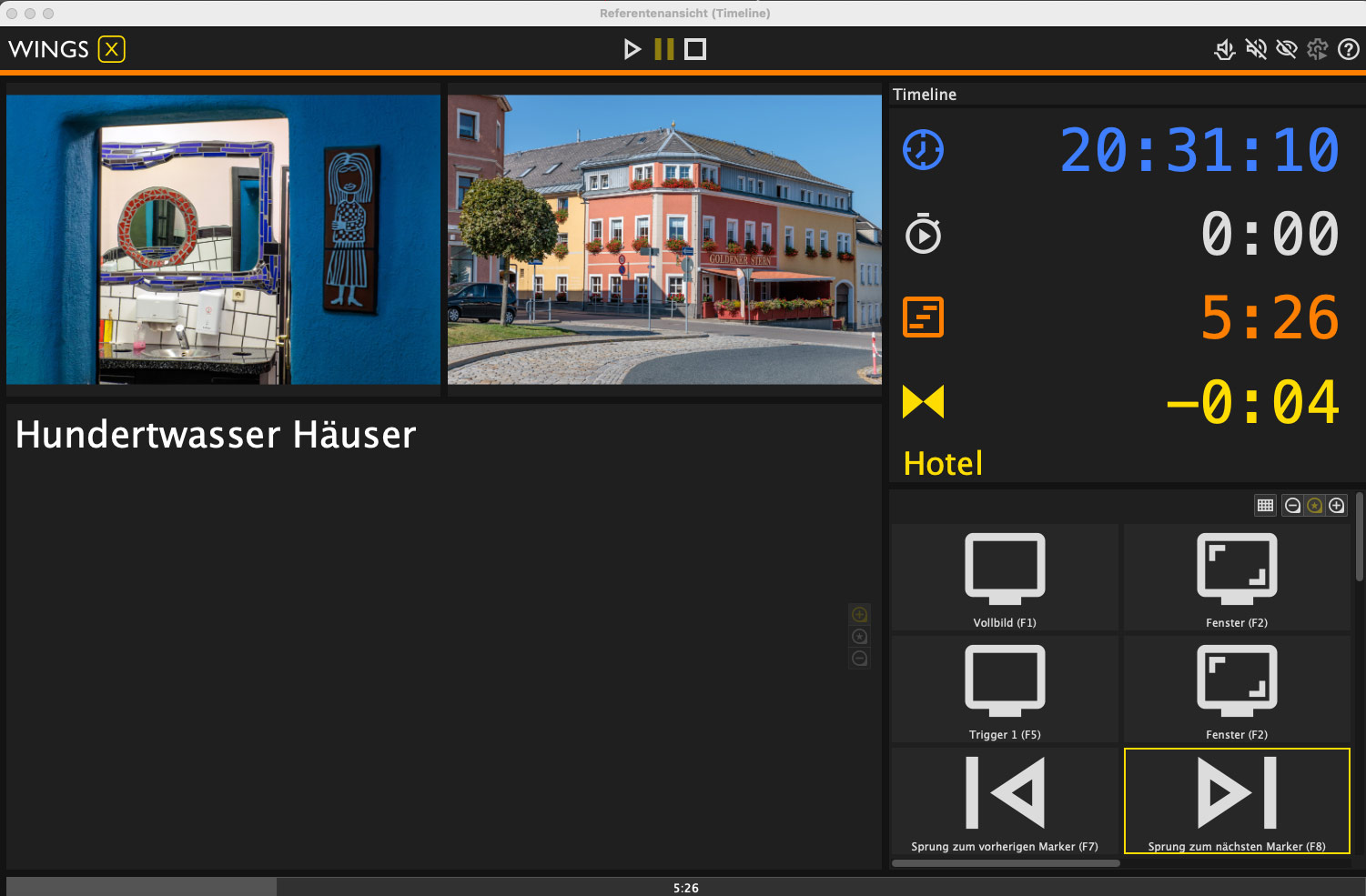

Bei der Anzeige auf der zweiten Seite fehlen mir allerdings ein paar Informationen, die auf der Referentenansicht am Desktop sind:
1. die Zeiten seit Marker und bis Marker bleiben auf 0.
2. Die Marker haben alle einen Namen, Dieser wird nicht angezeigt.
download/file.php?mode=view&id=1132&amp ... 7e061f2ad0
download/file.php?mode=view&id=1133

das mit den fehlenden Zeitaktualisierungen habe ich auch schon auf meinem Smartphone (Android) gehabt. Nachdem ich einen anderen Browser verwendet habe (Firefox), wurden auch alle Zeitangaben wieder aktualisiert und richtig angezeigt. Evtl. funktioniert das auch mit einem anderen Browser (als dem, den Du gerade verwendest ;) ).

Allerdings habe ich auf dem iPhone und dem iPad nur Safari als Browser.
Auf dem iPad existiert das gleiche Phänomen.
