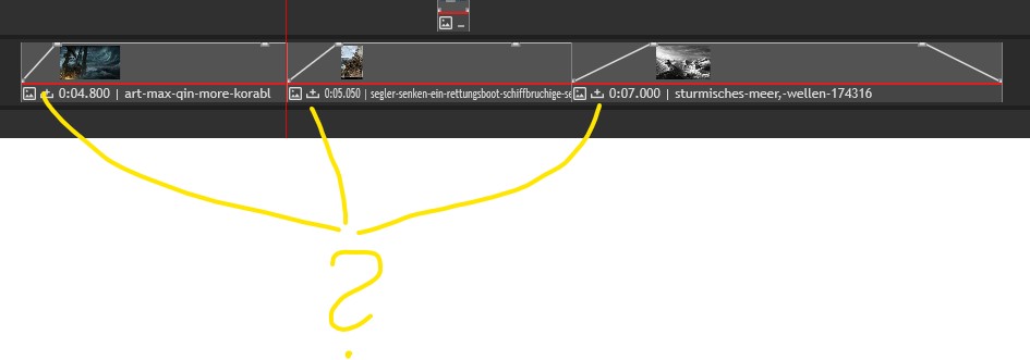

Hallo liebes Forum, ich bin neu hier und ein ziemlicher Anfänger mit Wings X. Ich habe einige Szenen aus Wings 7 importiert und stelle fest, dass ich doch einiges nach arbeiten muss. Unter anderem sind einzelne Bilder sowohl im Pool wie auch in die Timeline importiert. Im Screen und beim abspielen werden sie aber nicht angezeigt. Was ist die Ursache und wie kann ich es korrigieren? In der Steuerspur, vor der Standzeit sehe ich ein Symbol, welches sonst nicht da ist. Was bedeutet es?
Liebe Grüße und danke für die Auskunft.
Walter

Hallo Walter,
dieses Symbol bedeutet, dass die in Deinem Screenshot gezeigten Bilder als Maske verwendet werden. Wenn Du den Maskierungs-Modus in den Eigenschaften auf Screen stellst, werden die Bilder wieder "richtig" dargestellt:
