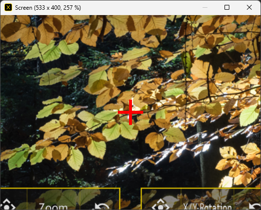

beim ISE scheinen die Buttons für Position. Zoom usw fix mit dem Bild verbunden zu sein, d. h. wenn ich hineinzoome und evtl. dabei auch noch die Position des Bildes im Screen verschiebe, verschwinden diese Bedienelemente ganz oder zumindest teilweise.
Wenn dem nicht so ist oder es eine Möglichkeit gibt, diese Bedienelemente am Screen festzumachen, wäre ich um einen Hinweis dankbar.
Andernfalls hielte ich es für sehr nützlich, wenn diese Buttons im Screen immer an der gleichen Stelle blieben, unabhängig von Zoom oder dem Verschieben des gezoomten Ausschnitts.

ist bei mir leider nicht so: wenn ich mit der rechten Maustaste in den Screen klicke und hineinzoome, dann werden auch die Buttons für Position usw. gezoomt und verschwinden irgendwann aus dem Screen.

Meine Beschreibung oben betrifft das ISE, also ein Bildobjekt zoomen. Du meinst sicherlich das Zoomen in den Screen, so wie es auch Cuno beschreibt, also lediglich den Inhalt des Screens vergrößern. Und da die Startpads zum Screeninhalt gehören, werden natürlich auch diese mitvergrößert und verschwinden dann auch teilweise:
Und da wäre es tatsächlich eine gute Idee, wie von Dir vorgeschlagen, diese Pads unabhängig von der ausgewählten Screenvergrößerung stets an der gleichen Stelle zu haben. Denn man vergrößert ja den Screeninhalt, um dann genaueste Positionierungen oder Zoomeinstellung tätigen zu können. Und dann ist genau das Pad gerade nicht sichtbar, das man an dieser Stelle zum Bearbeiten bräuchte.
