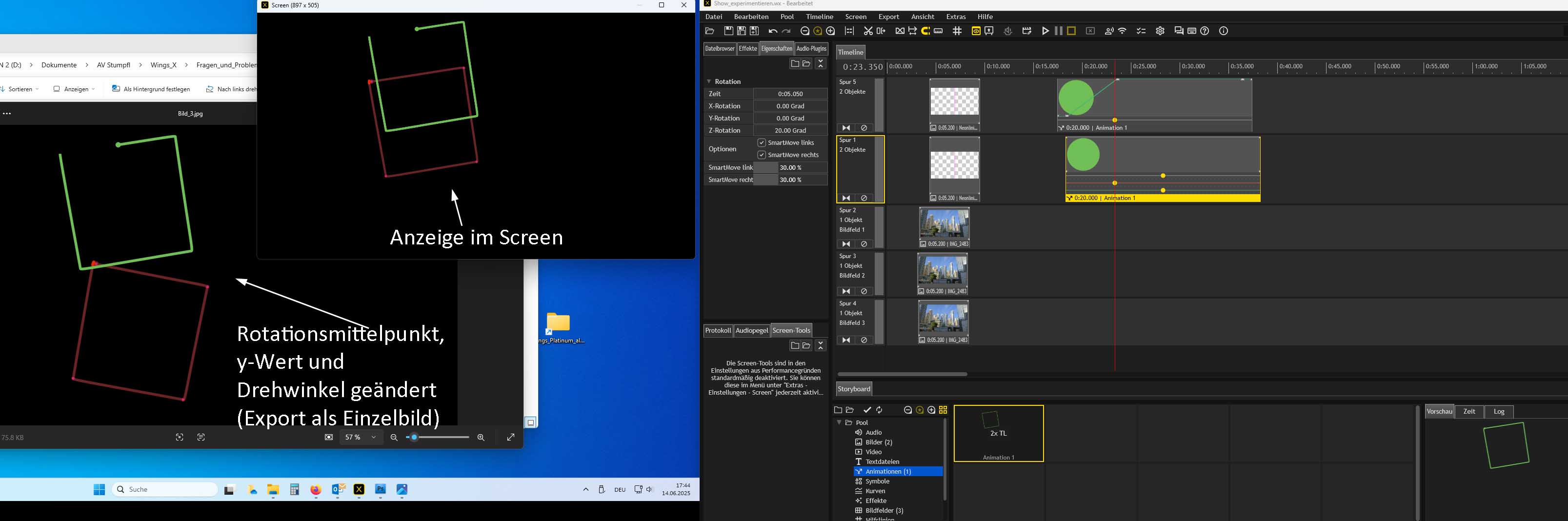

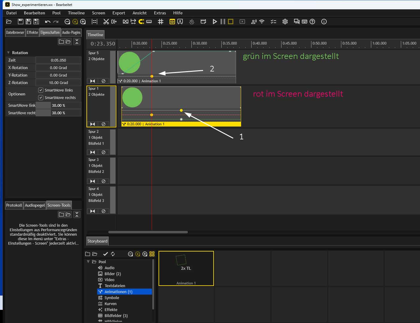

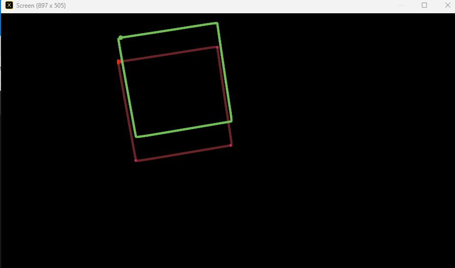

Ich möchte dieselbe Animation mehrfach verwenden, Beispiel mit 2 Spuren in Bild_5. Dabei wird die Animation in Spur 5 original verwendet und in Spur 1 bezüglich Lage iund Drehwinkel verändert. Wenn ich die Präsentation ablaufen lasse, dann ist das Ergebnis im Screen in Ordnung. Allerdings dahin zu kommen ist etwas nervig bzw. fast ein Lotteriespiel. Wenn ich nämlich am Knoten 1 meine Änderungen vornehme, sieht es im Screen wie Bild_2a aus. Mache ich jedoch einen Einzelbildexport, so erhalte ich die richtige Darstellung (Bild_2). Bild_4 zeigt die Situation nochmal mit veränderten Parametern. Klicke ich auf Knoten 2 (Bild_5) dann wird mir auch der richtige Zustand angezeigt.

das von Dir beobachtete Verhalten rührt daher, dass bei Animationen fürs Editieren die Rotation (absichtlich) deaktiviert wird. Üblicherweise werden Animationen sowieso ohne Rotation verwendet. Diese ist normalerweise auch nur in Sonderfällen nötig, um z.B. eine Animation in eine rotierte Karte einzupassen.
Dein Anwendungsfall ist sehr speziell und für diesen sind die Animationen in Wings X nicht optimiert. Ich kenne auch sonst niemanden, der Animationen auf diese Art und Weise einsetzt. Das ist auch der Grund, warum das Handling in diesem Fall eher mühsam ist, auch wenn das Endergebnis letzten Endes korrekt ist. Da es sich um einen speziell gelagerten Einzelfall handelt, kann ich Dir dazu auch keine kurzfristige Lösung anbieten.
