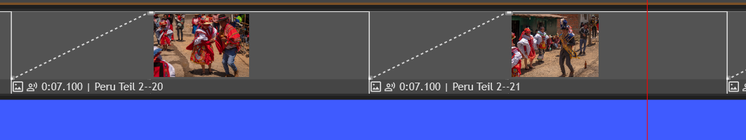

Screenshot 2025-07-31 084640.png (34.24 KiB) 10200 mal betrachtet
aus dem Storyboard jewdoch nicht

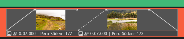

Screenshot 2025-07-31 084720.png (46.19 KiB) 10200 mal betrachtet
So soll es sein (aussehen)
Screenshot 2025-07-31 085055.png (72.9 KiB) 10200 mal betrachtet
Was du siehst ist genau wie Wings X funktioniert:
- standard wird in Objekte in der Timelin immer die Gesamtdauer gezeigt;
- nur während die Bearbeitung des Objekts (Dauer, Knotenpunkte), werden die drei Zeiten individuell gezeigt
(oder Maustaste drücken in der Statuszeile).

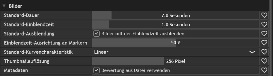

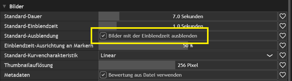

Liebes Forum,.
Leider sieht es immer so wie im linken Bild aus.
Es funktioniert bei dir genau so wie du es selbst bei den Einstellungen bestimmt hast:
Wenn du das Häckchen bei "Standard-Ausblendung" entfernst, wird es keine automatische Ausblendug mehr geben.
Franz Svoboda
Beiträge: 293
Lieber Cuno,
danke, dein Hinweis war richtig. Ich arbeite an der Show gemeinsam mit einem Kollegen, und dabei dürfte das Verstellen passiert sein.
Nochmals Danke schön und einen schönen Tag
