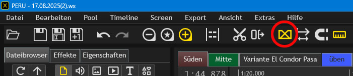

Ich brauc
he wieder Eure Hilfe. Egal ob ich Crossfades in der Werkzeugleiste eingeschaltet oder ausgeschaltet habe. Es ändert nichts.
Einzig in den Einstellungen ob ich das Häkchen gesetzt habe mit Einblendzeit ausblenden.
Wenn ich mit Einblendzeit ausblenden eingeschaltet habe werden Einblendzeit Standzeit und Ausblendzeit erstellt. Das heißt bei 7 Sekunden ergibt das bei einer Überlendzeit von 2 Sekunden 2 - 3 - 2
Andernfalls 2 - 5 - 0
Was mache ich falsch ?

Das Ein- und Ausschalten dieser Option hat keine direkt sichtbare Auswirkung.
Diese Option hat nur eine Bedeutung für neu erstellte Überblendungen. Also für Überblendungen die erstellt werden während diese Option eingeschaltet ist.
Schaue dir dazu den Video-Tutorial "Objekthandling und Crossfade" an.

Lieber Cuno,
wenn ich es richtig verstanden habe so funktioniert das im Video gezeigte nur wenn das Häkchen "Bilder mit der Eiinblendzeit" ausblenden gesetzt ist.
Danke - Franz
Danke - Franz
Das Häkchen 'Bilder mit der Eiinblendzeit ausblenden' hat nur Bedeutung für Objekte die in der Timeline gezogen werden.
Auf die Erstellung, Wirkung und Handhabung von Crossfades hat es keinen Einfluss.
