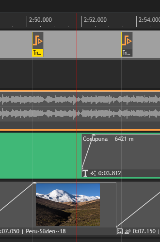

Wenn ich einen Audiotrigger in der Timeline setze bedeutet das, beim überfahren kommt es zu einen Tonabsenkung.
Der darauffolgende Audiotrigger hebt die Tonabsenkung wieder auf. Soweit so gut.
Wenn ich den Vortrag zwischen den beiden Audiotrigger stoppe und anschließend wieder starte, beginnt die Show nicht abgesenkt weiterzulaufen sondern mit der Lautstärke vor dem Absenken.
Das heißt die weiteren gesetzen Audiotrigger lösen nicht wie gewollt aus sondern verkehrt (Absenkung - Aufhebung).
Kann man das reparieren oder muss man beim neuerlichen Start vor dem letzten Audiotrigger starten.

Guten Abend Franz,
das kannst Du ganz einfach lösen, in dem Du statt des Triggers zum Umschalten des Audio-Duckings die Trigger zum expliziten Aktivieren bzw. Deaktivieren des Audio-Duckings benutzt.

Danke Christoph,
heißt das ich brauche einen Trigger zum Einschalten und einen Trigger zum ausschalten?
Ich habe einen Trigger zum Einschaltedn (aktiviert) und einen Trigger zum Ausschalten (deaktiviert)
Es funktioniert.
Danke Franz
Es funktioniert.
Danke Franz
ja, genauso habe ich das gemeint.

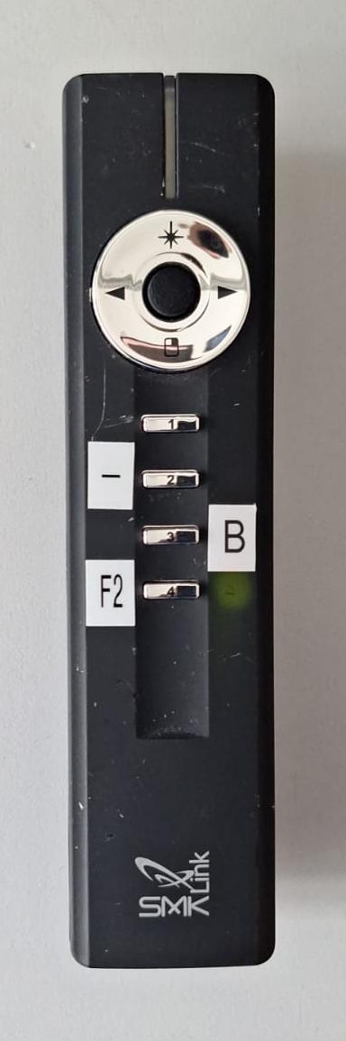

hmmm, wieso benutzt Du Trigger zum Absenken und für volle Laustärke? Seit Wings 7 Zeiten gibt es die Taste B und die habe ich bei Wings X beibehalten.
Auf meinem Presenter (Foto anbei) ist eine Taste mit B belegt. 1. Drücken = absenken, 2. Drücken = zurück zur vollen Lautstärke. Das funktioniert bei meinen Wings 7 Live-Schauen ebenso wie in Wings X, wo man dies ja belegen kann. Was spricht dagegen?
LG aus Hof, Jürgen
LG aus Hof, Jürgen

Lieber Jürgen,
danke für Deine Hilfe, in meinem Objekt ist die Trigger Methode vorteilhafter.
Mir sind auch die anderen Möglichkeiten bekannt.
