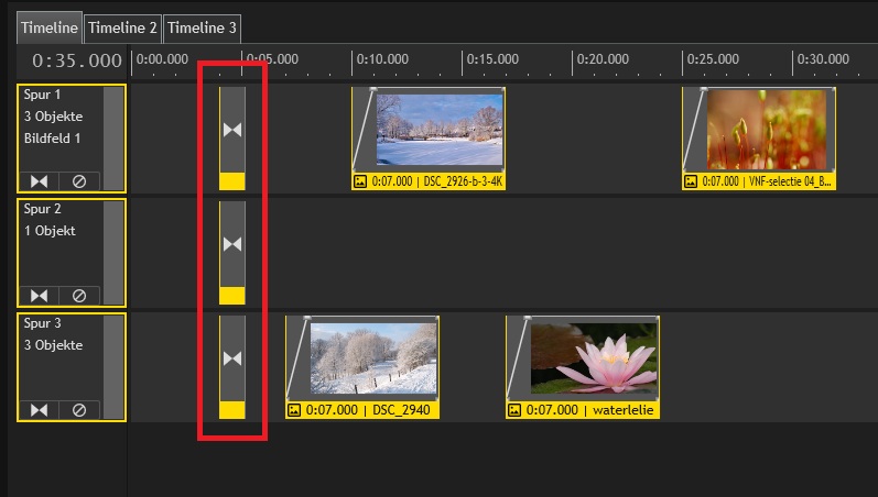

Da nur Objektek kopiert werden, werden leere Spuren nicht berücksichtigt. Das kannst du einfach vorbeugen: erstelle in jeder Spur eine Positionsmarker und kopiere die auch:
Alle Spuren kopieren.jpg (74.23 KiB) 2370 mal betrachtet
Auf diese Weise bleibt die ganze Struktur der Timeline nach dem Einfügen erhalten.
Nach dem Kopieren können die Marker natürlich wieder entfernt werden.
