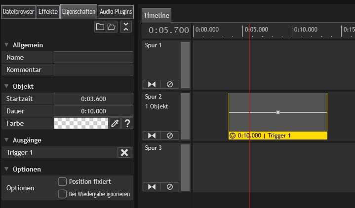

In Wings X Version 3.8 (Pro-Version) gibt es ein Problem beim Einfügen von Trigger in der Timeline.
Unabhängig von der Wahl "Trigger-Marker erstellen" oder "Screen-Trigger erstellen" wirdt ein Objekt einer unbekannter Art erstellt.
Der verwendete Trigger wird bei de Eigenschaften dieses Objekts zwar unter Ausgang vermerkt, aber es passiert nichts...
Hat sich hier Max-Verhalten in den Pro- oder Advanced-Version eingeschlichen?
Trigger lassen sich nicht mehr einfügen

Ich kann das Verhalten nachvollziehen und habe es soeben behoben. Ich werde dann nächste Woche eine neue Version veröffentlichen.
Du kannst Dir aber auch jetzt schon helfen, indem Du immer mindestens zwei Trigger in die Timeline ziehst und dann den überflüssigen Trigger wieder löschst. Das klingt vielleicht eigenartig, aber der Fehler tritt nur bei einzelnen Triggern auf. Sobald Du mehr als einen Trigger auf einmal in die Timeline ziehst ist alles OK.

der Fehler mit dem Trigger ist in der Version 3.8.1 behoben. Diese habe ich soeben zum Update bzw. Download bereitgestellt.

zu diesem Problem wollte ich gerade schreiben, da ich ebenfalls dieses Verhalten festgestellt hatte. Cuno war schneller. Habe allerdings herausgefunden, dass wenn man den Trigger vom Storyboard aus in die TL zieht alles richtig funktioniert. Mit der neuen Version ist das jetzt hinfällig. Alles funktioniert wieder wie es soll. Nochmals vielen Dank!
