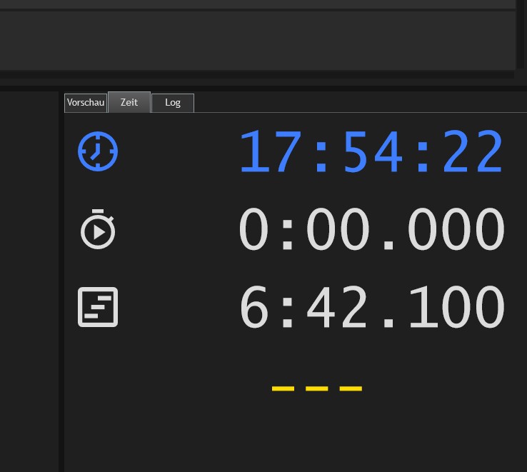

Wenn ich neben dem Mediapool den Kartenreiter "Zeit" anklicke, sehe ich drei Zeitangaben: die oberste ist die aktuelle Uhrzeit, die unterste die abgelaufene Zeit auf der Timeline. Was ist die mittlere Angabe? Und was bedeuten die drei waagerechten gelben Striche?

Die mittlere Angabe wird aktiv, wenn die Stoppuhr mitläuft.
Die drei Streiche zeigen (wenn ich das richtig weiß) die Zeit an, bis zum nächsten Trigger/Marker wenn du solche verwendest.

Hallo Ralf,
das zweite Symbol ist eine Stoppuhr, bedient wird sie durch Rechtsklick auf das Symbol.
Läuft bei der Präsentation der Locator auf einen Marker zu, so wird an der Stelle der
gelben Striche die Zeit bis zum Erreichen des Markers hinuntergezählt,
gibt es keinen Marker mehr rechts vom Locator, so stehen dort halt 3 gelbe Striche.
