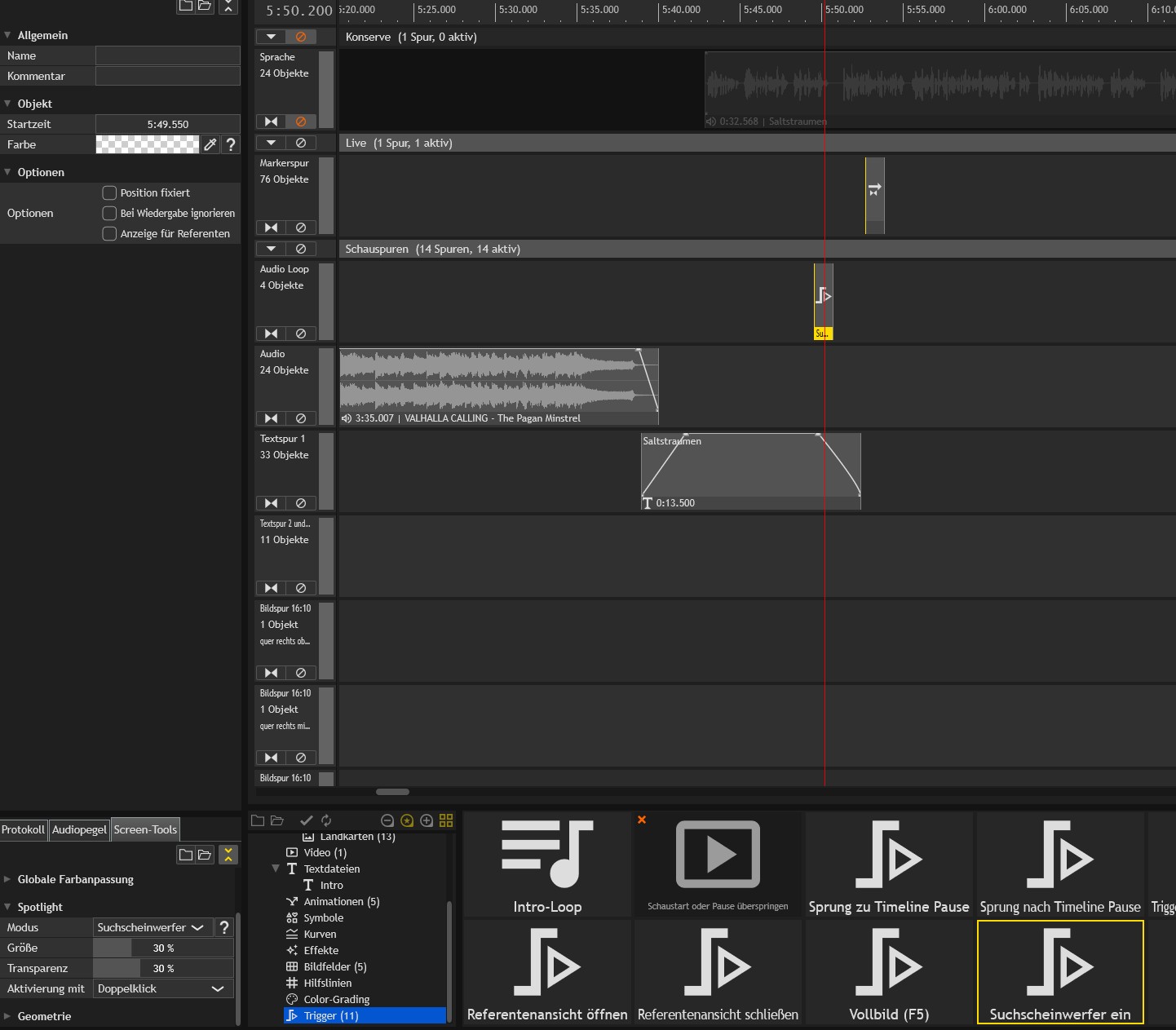

kann man die Spotlightfunktion automatisieren? Ich möchte den Spotlight per Trigger einschalten und in einer fixen Größe, Position und zeitlichen Länge bis zum Trigger Spotlight ausschalten im Screen "halten".

- Clipboarder.2026.03.13.png (460.08 KiB) 16462 mal betrachtet
- Screenshot 2026-03-13 124311.jpg (194.97 KiB) 16462 mal betrachtet

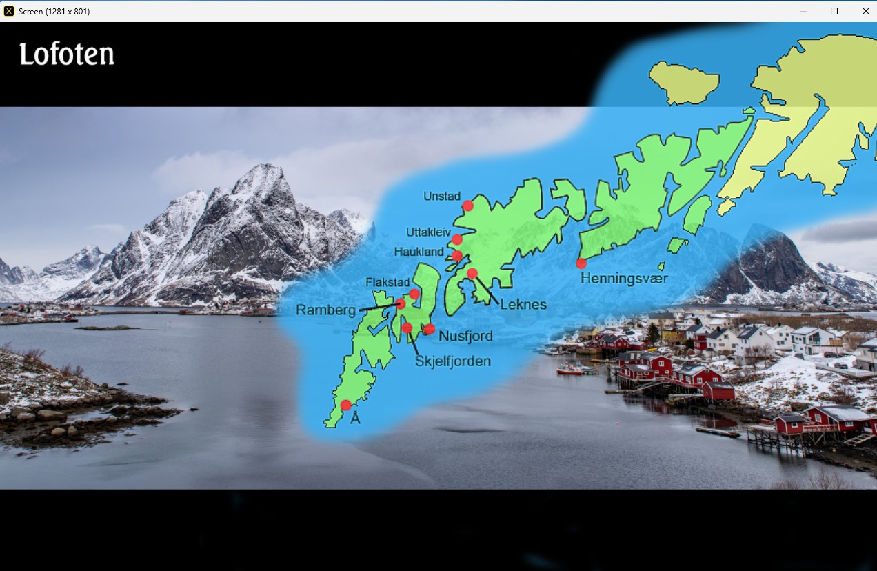

ich habe folgendes vor:
1. Screen "spotlight-frei"
2. Spotlight auf Lofoten wie bereits in obigen Bild: hochgeladen, das aber "automatisiert" und dazu müsste ich ja Größe und Position des spotlights definieren können;; dies mit Ein- und Ausblendung
... also OHNE manuellen Eingriff in die Schau.
Danke und liebe Grüße; auch Dir und allen anderen eine schönes Wochenende, Jürgen

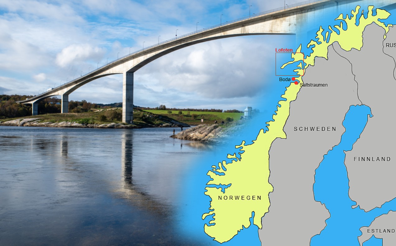

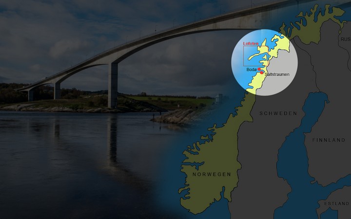

- Bild mit Landkarte.jpg (175.69 KiB) 16394 mal betrachtet
- Bild mit Landkarte und spotlight.jpg (44.53 KiB) 16394 mal betrachtet
- showtime-multivision
- Beiträge: 99
- Wohnort: 95028 Hof
... und noch eine kurze Erklärung dazu: es schaut meines Erachtens wesentlich professioneller aus das fest definierte Spotlight zu setzen, als mit dem Laserpointer "herumzufuchteln" ...

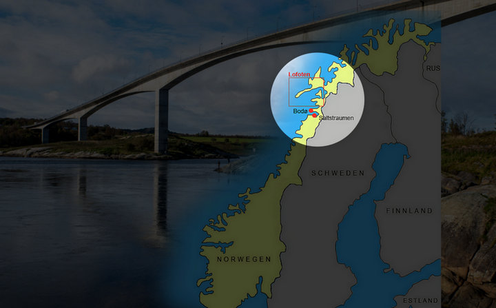

Hallo Jürgen,
Eine andere Gedankenrichtung wäre: öffne per Trigger eine zweite Timeline, mit Ausgabe oberhalb der aktuellen Timle.
Dort kanst du dannn eine Graufläche mit Spotlihtloch ausgeben. Da kannst du (das "Loch" ) einblenden, pausieren und mit Trigger wiede ausblenden.
