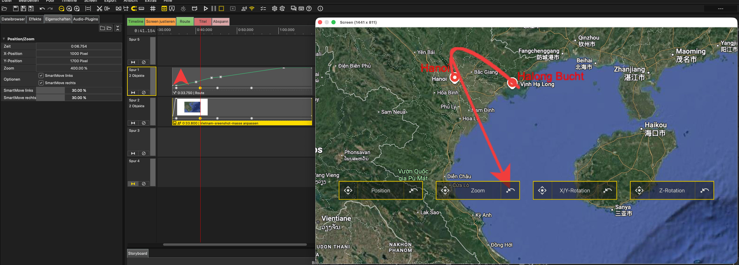

ich bin gerade dabei eine Show meiner Reise in Vietnam und Kambodscha zu erstellen.
Natürlich möchte ich auch die Reiseroute darstellen. Das funktioniert alles bestens!
Da Vietnam in der Nord-Süd-Ausdehnung deutlich größer ist als in der West-Ost-Ausrichtung, ist die Karte von Hanoi bis Saigon sehr klein dargestellt.
Ich möchte gerne erreichen, dass während die Routenanimation läuft auch die Karte bewegen und zoomen. Dabei soll natürlich die Animation dann an den bisher erreichten Orten auch passend bleiben.
Auch wenn sowohl bei der Karte und der Animation der Beginn-Zoom jeweils bei 100% liegt und ich an einem beliebigen Zeitpunkt dann andere Positiions- und Zoomwerte identisch in der Animationskurve und der Karte eingebe, laufen Karte und Animation auseinander. Ich hoffe ich konnte das ausreichend ausdrücken.
Hat von euch schon mal jemand das Problem gelöst?
Viele sonnige Pfingstgrüße aus dem Münsterland.
Anbei die Idee als Skizzen

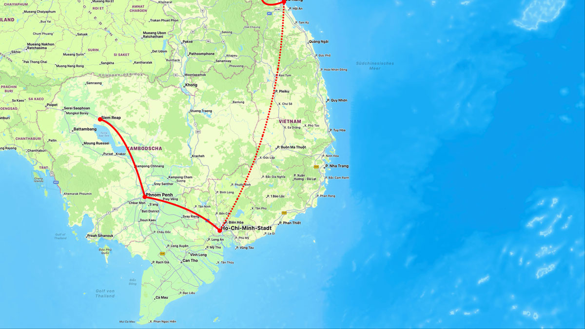

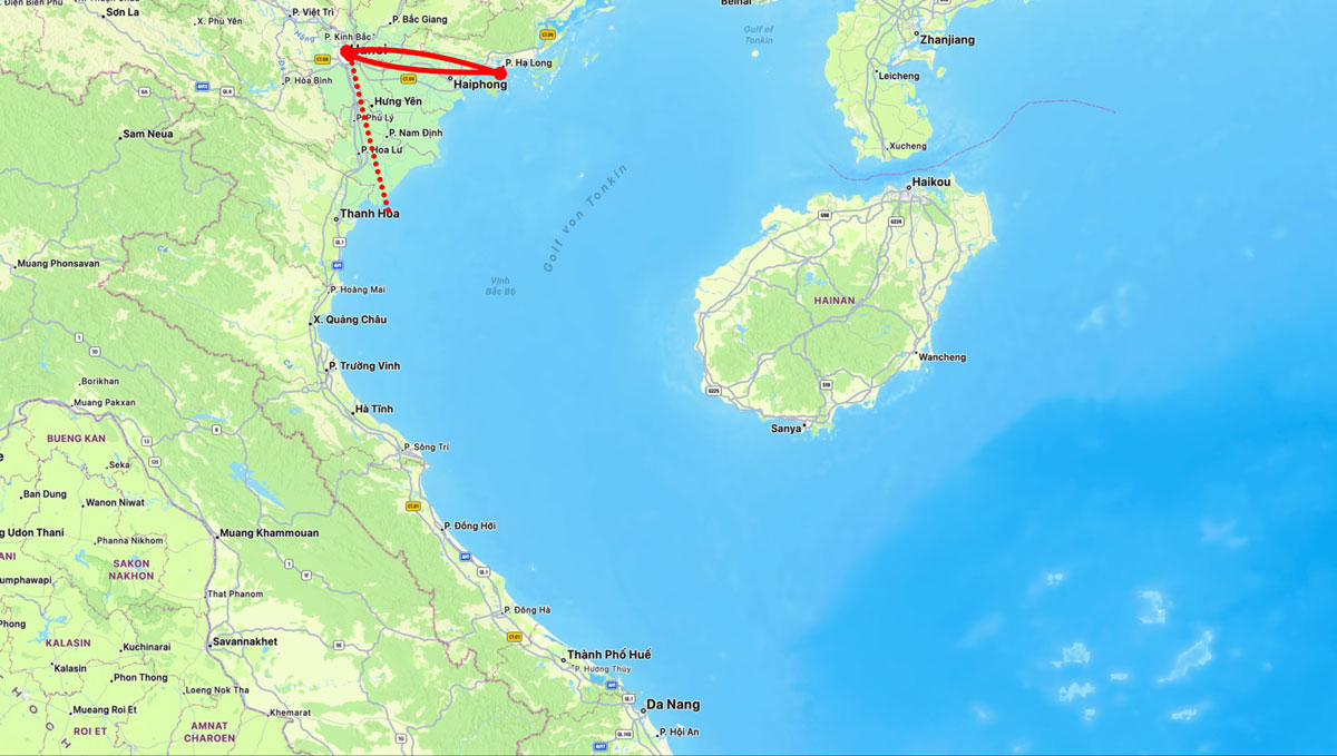

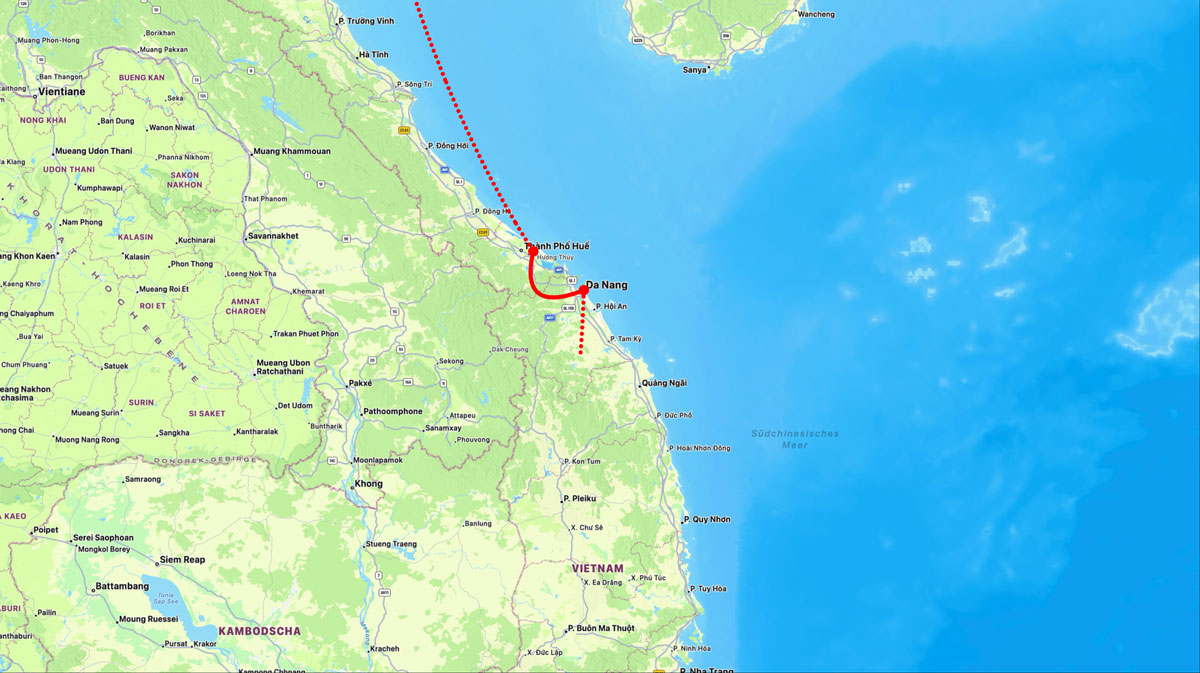

ja heute Nachmittag noch einmal aus der Sonne geflohen und alles ganz akkurat justiert.
Jetzt klappt es (Animation und Karte zunächst provisorisch zum Testen):
