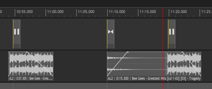

Ich habe noch ein weing weiter experimentiert, und bemerkte noch ein merkwürdiges Verhalten:
Bei den ersten Loop im Bild tritt das Problem auf das Bruno beschreibt: es wird nur ein Fragment von 7 sekunden geloopt.
Breim rechten Loop (enthält nur die letzte 10 sekunden von der Audiodatei, mit Strg+Maus nach rechtes verlängert) läuft die Wiedergabe weiter bis zum Ender der Datei und loopt dann zur Beginn.
ABER: das rechte Beispiel funktioniert nur dann gut, wenn ich die Wiedergabe starte vor 11:10.00. Dann begint der Ton mit dem Ende der Datei, Pausiert bei der angehängte Erweiterung, läuft bis zum Ende und fängt wieder von vorne an.
Wenn ich die Wiedergabe starte an der Stelle der Locator (kurz vor der Pausemarker), fängt die Wiedergabe trotzdem an beim beginn der Audioausschnitt (11:10.00),
Das passiert mit jede der drei Asynchron-einstellungen.

das Verhalten, welches Ihr beobachtet ist völlig korrekt und beabsichtigt. In Wings 7 haben viele Anwender bemängelt, dass ein Audioobjekt immer über die ganze Datei loopt und man keinen Ausschnitt festlegen kann. Das geht jetzt in Wings X einwandfrei.
Ich werde mir aber nach Eurem Wunsch einmal anschauen, ob ich den alten Modus aus Wings 7 noch als weitere Option einbauen kann.
Und das Verhalten, das Cuno beobachtet (gelooptes Audioobjekt beginnt immer von vorne) ist ebenfalls beabsichtigt. Somit kann man einfach irgendwo in dieses Objekt starten und es beginnt immer von vorne mit dem gewünschten Ausschnitt. :-)

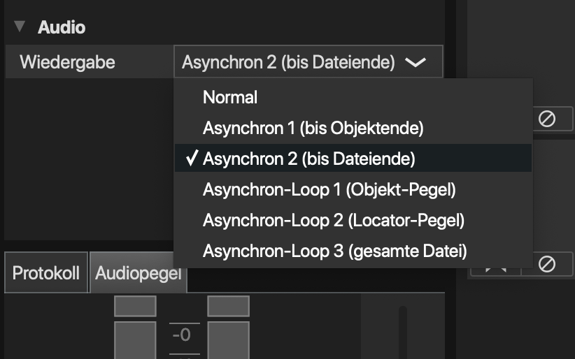

Ton asynchroon.png (8.25 KiB) 7224 mal betrachtet
Einen schönen Abend noch,
Re: "Asynchron (keine Pause)" kein Loop
Verfasst: 3. Feb 2022, 22:59
Guten Abend Cuno,
ich habe den gewünschten zusätzlichen Modus gerade eingebaut. Er wird morgen (Freitag) in der neuen Version schon verfügbar sein. :-)

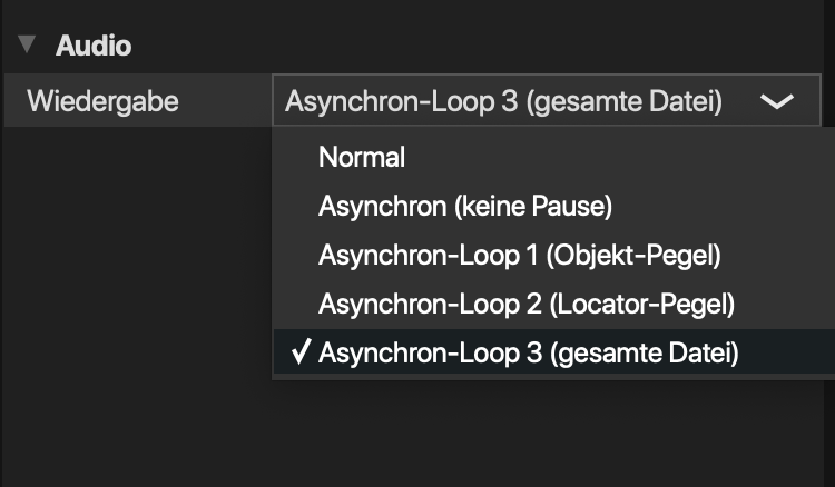

Bildschirmfoto von Wings X (03-02-22, 22-32-01).png (89.89 KiB) 7201 mal betrachtet
Vielee Grüße und eine gute Nacht!
