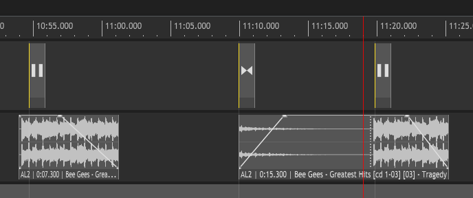

Ich habe noch ein weing weiter experimentiert, und bemerkte noch ein merkwürdiges Verhalten:
Bei den ersten Loop im Bild tritt das Problem auf das Bruno beschreibt: es wird nur ein Fragment von 7 sekunden geloopt.
Breim rechten Loop (enthält nur die letzte 10 sekunden von der Audiodatei, mit Strg+Maus nach rechtes verlängert) läuft die Wiedergabe weiter bis zum Ender der Datei und loopt dann zur Beginn.
ABER: das rechte Beispiel funktioniert nur dann gut, wenn ich die Wiedergabe starte vor 11:10.00. Dann begint der Ton mit dem Ende der Datei, Pausiert bei der angehängte Erweiterung, läuft bis zum Ende und fängt wieder von vorne an.
Wenn ich die Wiedergabe starte an der Stelle der Locator (kurz vor der Pausemarker), fängt die Wiedergabe trotzdem an beim beginn der Audioausschnitt (11:10.00),
Das passiert mit jede der drei Asynchron-einstellungen.

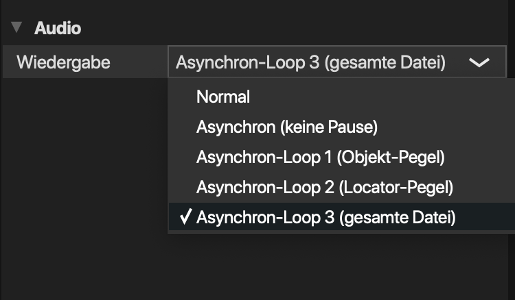

ich habe den neuen (alten) Loop-Modus schon eingebaut (s. Screenshot). In der nächsten Version ist er dann verfügbar. :-)
Bildschirmfoto von Wings X (30-01-22, 13-35-45).png (61.28 KiB) 7297 mal betrachtet

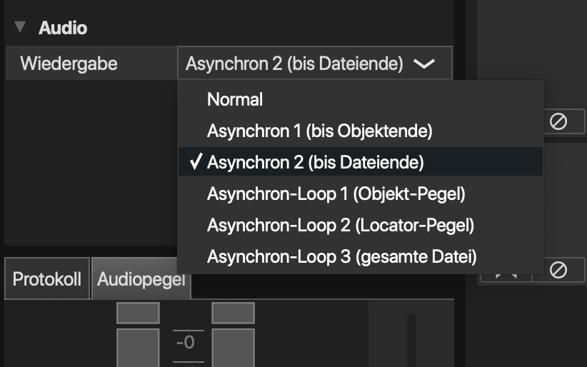

ich habe den gewünschten zusätzlichen Modus gerade eingebaut. Er wird morgen (Freitag) in der neuen Version schon verfügbar sein. :-)
Bildschirmfoto von Wings X (03-02-22, 22-32-01).png (89.89 KiB) 7197 mal betrachtet
